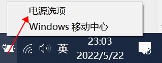

步骤1:右击电脑右下角电池图标,选择“电源选项”打开,如下图:

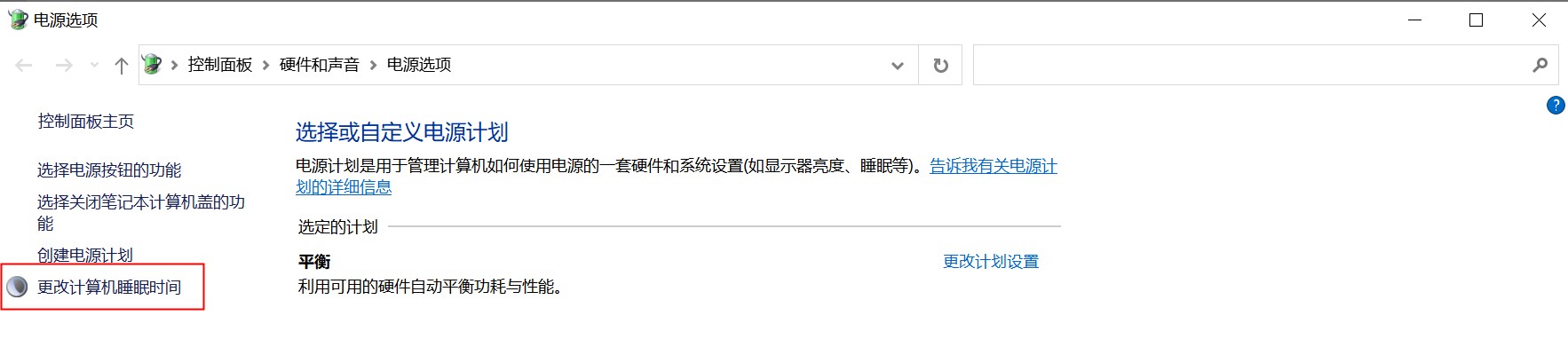

步骤2:打开“电源选项”后,点击左侧边栏的“更改计算机睡眠时间”,如下图:

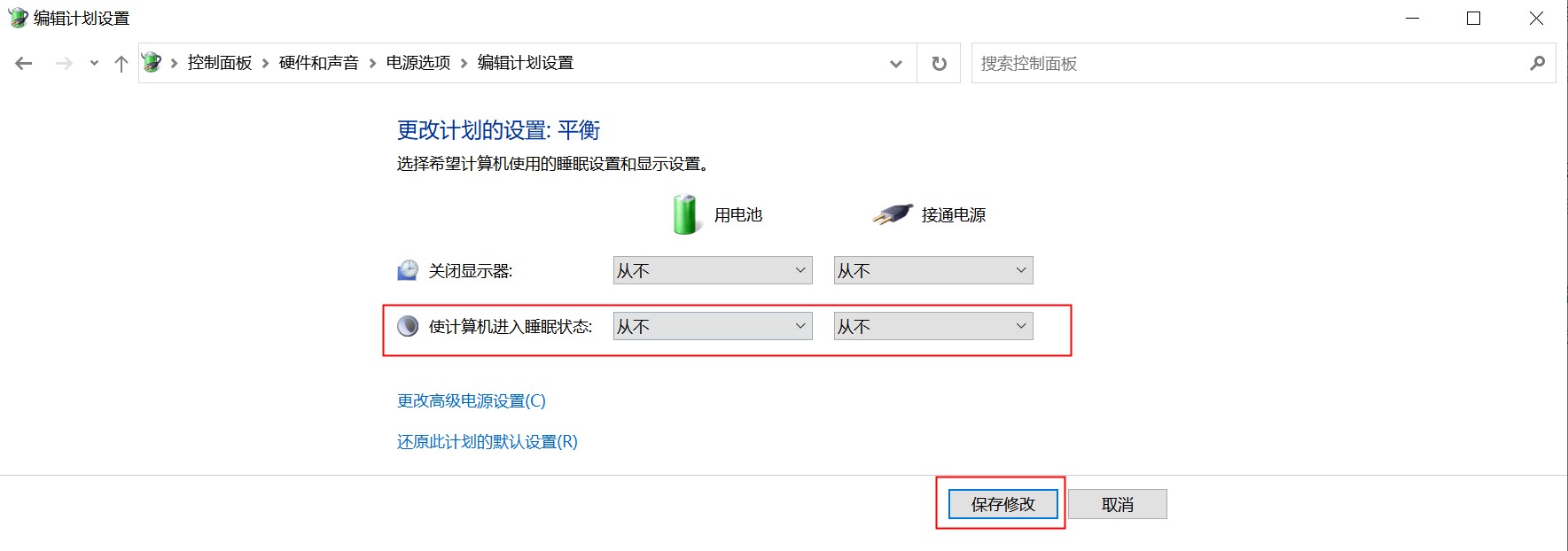

步骤3:使“计算机进入睡眠状态”均设置为“从不”后,点击”保存修改“,如下图:

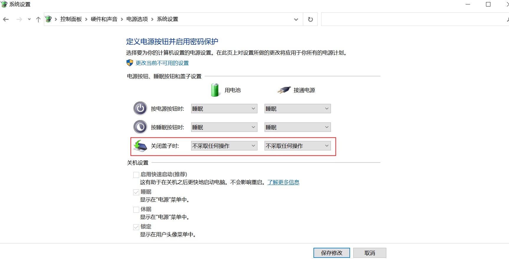

步骤4:回到“电源选项”界面,点击左侧边栏的“选择关闭盖子的功能”,如下图:
image.png步骤5:将“关闭盖子时”均设置为不采取任何操作后,点击”保存修改”,如下图:
