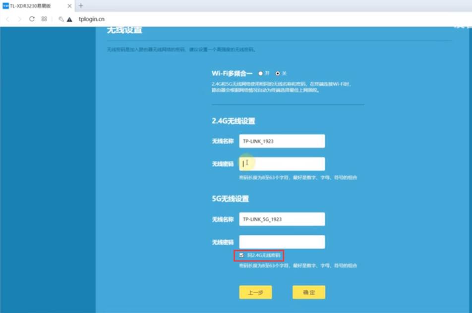

建议登录路由器管理界面更改设置,以下用TP-LINK路由器为例
在无线设置中关闭多频合一功能,然后单独对2.4G和5G分别设置无线账号和密码

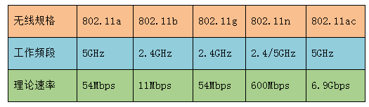

1、从下图我们可以看出,只有支持802.11n和802.11ac协议的路由器才可以发射5G的信号(802.11a已经淘汰), 同时需要路由器支持2.4G和5G两个频段才可以实现,目前市面上很多的802.11n的路由器都不支持双频,所以手机和笔记本都搜索不到5G的信号,只能使用2.4G的信号,而支持802.11ac的路由器是可以同时收到 2.4G和5G的信号。

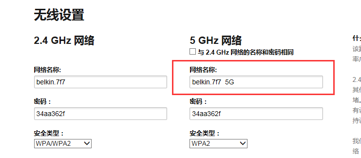

3、如果符合以上两种情况,笔记本还是只搜到一个信号,一般是由于路由器中2.4G和5G信号的网络名称重复了,如下图,只需要手动把路由器中的5G的网络名称修改成其他的名称,就可以搜索到2个无线信号,一个是2.4G的无线信号,一个是5G的无线信号。
