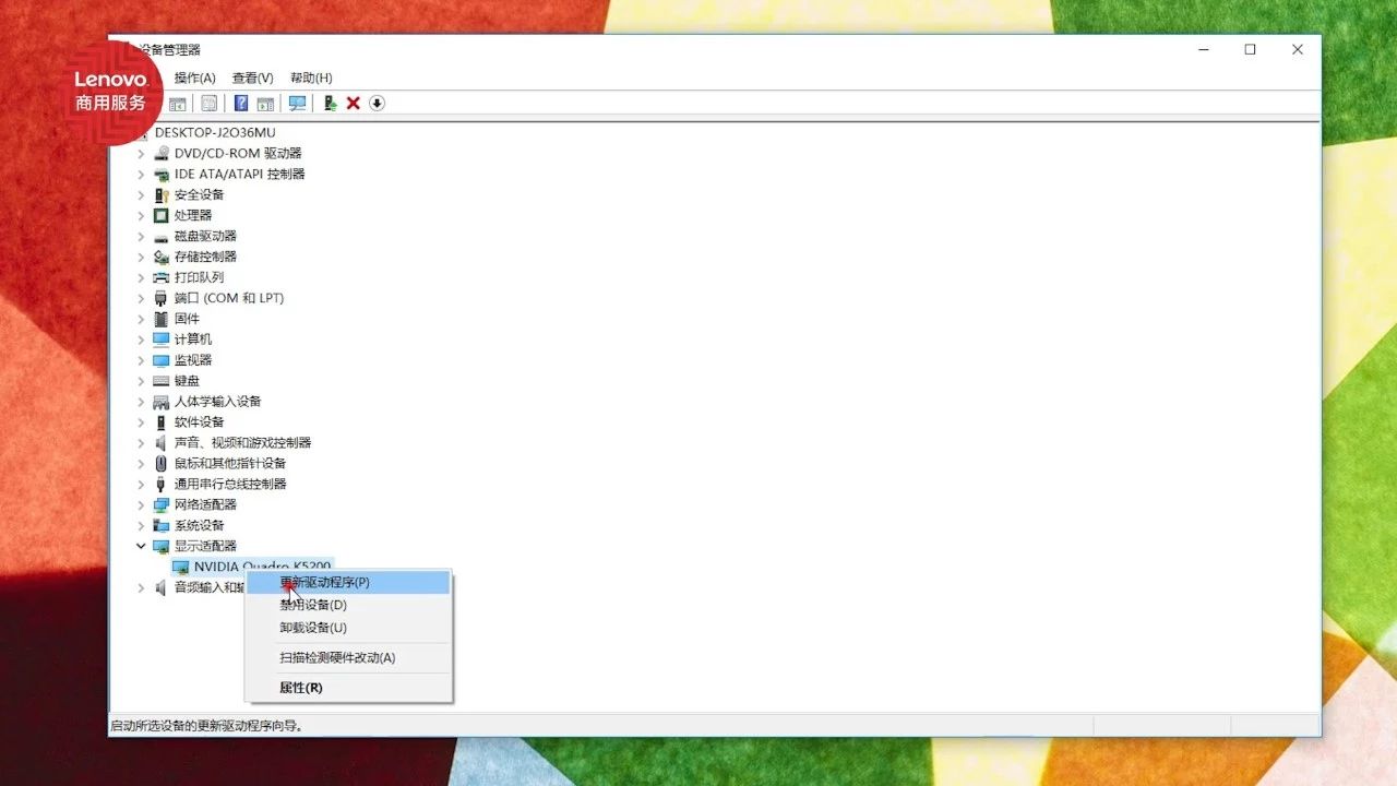

首先,我们要先检查电脑的显卡驱动是否是最新,怎么看呢?
我们在小娜的搜索框内输入「设备管理器」,拉到最下方,找到「显示适配器」,这里看到的就是显卡的情况了。如果你的显示适配器这里有两项显示,那么你的电脑是双显卡,需要分别安装或更新驱动。
下一步,在显卡选项上右键,选择「更新驱动程序」-「自动搜索更新的驱动程序软件」,下面就不用操心啦,如果驱动需要更新,系统会自动下载并安装,安装期间可能会出现短暂的黑屏,不用紧张,稍等片刻就会自动恢复啦。

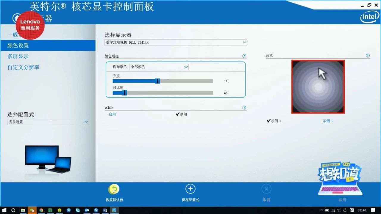

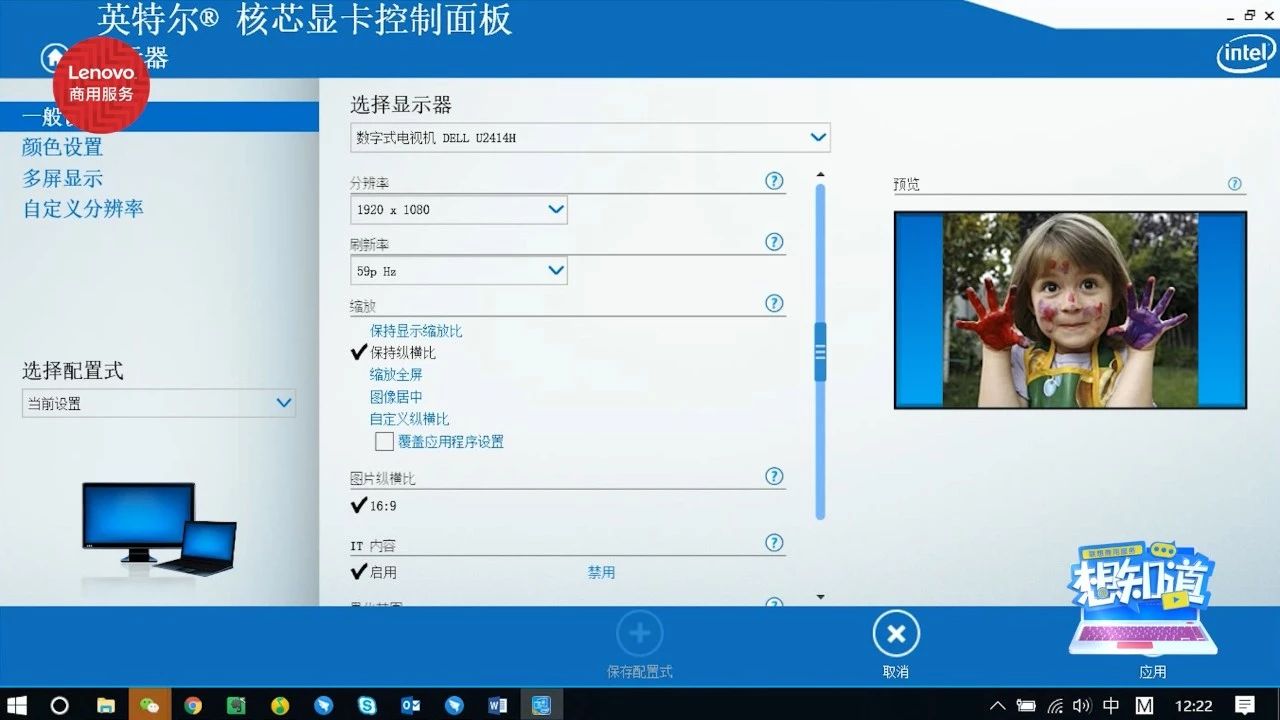

更新完驱动后,回到桌面,在右键菜单里选择「英特尔显卡设置」(如果你是不同的显卡或系统,这里显示可能会不同)。点击进入「显示器」设置,在这里,我们可以把分辨率调的更高一些,让显示更细腻。也可以在颜色设置里,点击「恢复默认值」,并应用。

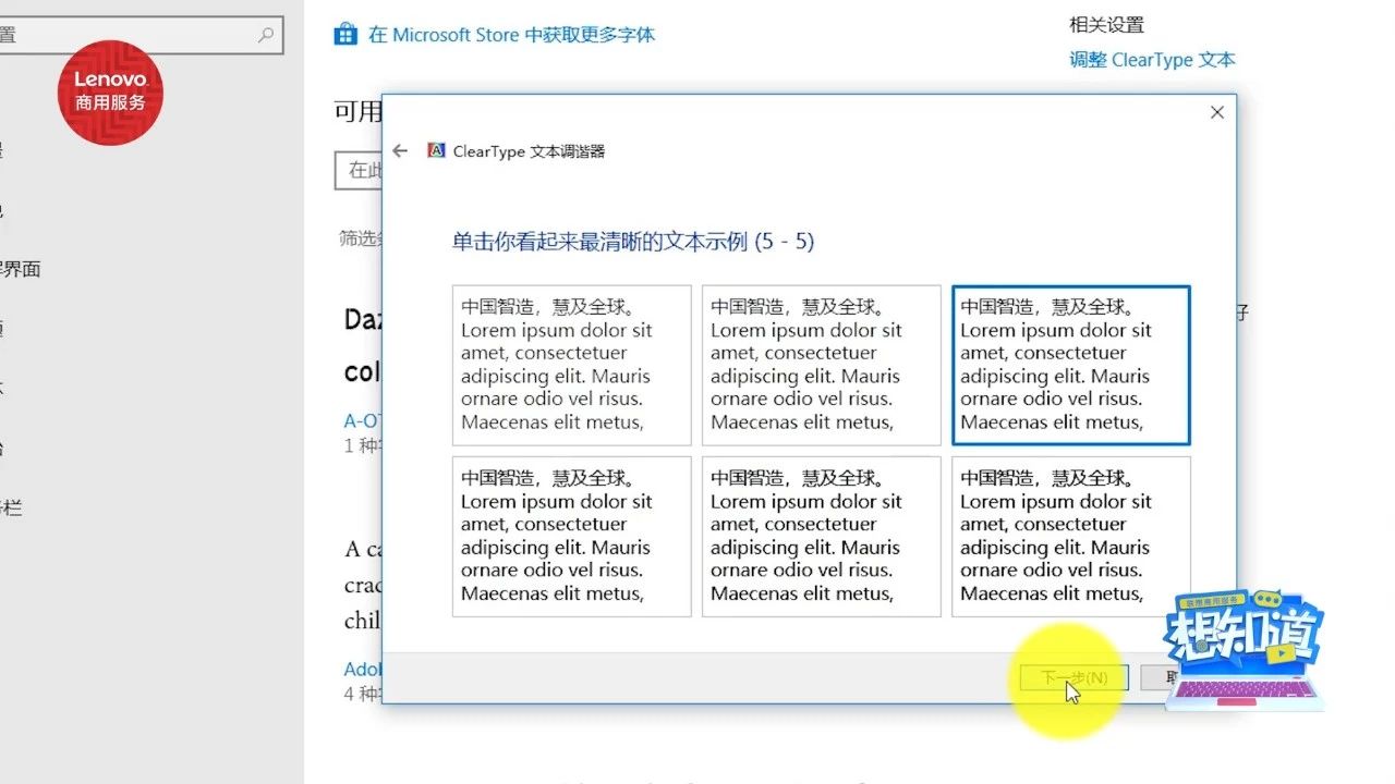

第二种:设置 Clear Type
Clear Type是系统自带的字体平滑工具,可以让Windows字体更漂亮。 Clear Type 主要是针对 LCD 液晶显示器设计,基本原理是,将显示器的R, G, B各个次像素也发光,让其色调进行微妙调整,可以达到实际分辨率以上(横方向分辨率的三倍)的纤细文字的显示效果。具体操作,跟着小编一步步做就OK!
桌面右键菜单进入「个性化」,选择「字体」,右侧选择「调整Clear Type文本」。下面就根据提示,选择你看起来最清晰的文本,经过几轮选择后,电脑便了解了眼睛的喜好,最后点「完成」就可以了。
