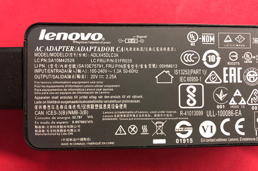

但是,欠压、过压、过流,笔记本厂家提供的电源适配器,一般都有过压、稳压、过流保护功能,即兼容电压的设计,所以不用过于担心。

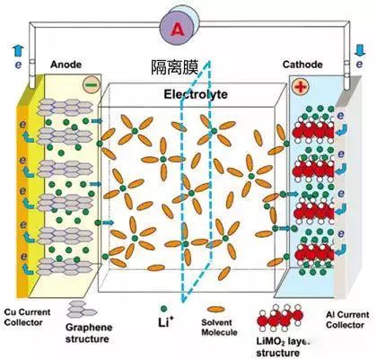

现在手机和笔记本使用的电池都属于锂离子电池,锂离子电池的工作原理,小编用一个形象点的说法:
锂离子电池以碳素材料为负极,以含锂的化合物作正极,锂离子就像一条小“锂”鱼,在正负极之前游来游去,进行嵌入/脱嵌和插入/脱插的过程。
当我们充电的时候,正极上生成的锂离子游动到负极,由于负极由碳素材料构成,所以负极的碳呈层状结构,有很多微孔,游到负极的锂离子就嵌入到碳层的微孔中,嵌入的锂离子越多,充电容量越高。
当我们放电即使用电池时,嵌在负极碳层中的锂离子脱出,又运动回正极。回正极的锂离子越多,放电容量越高。

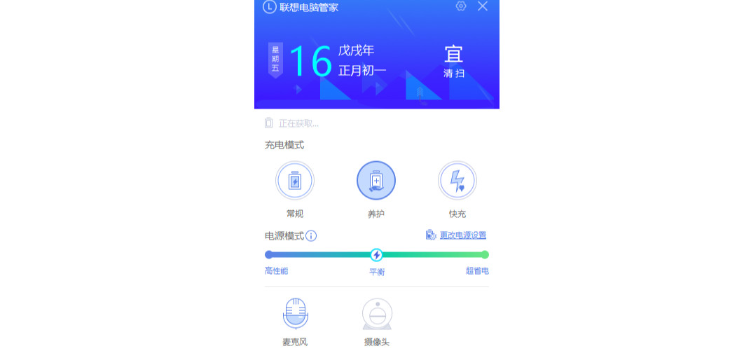

方法:可以通过开启电池养护模式,或自定义修改充电阈值的方式延长电池使用寿命(部分电脑支持)。
在电池养护模式下,电池电量只充电到55%~60%,以最大限度延长电池寿命,但是,这也会相应的缩短断开电源后电脑的使用时间。
如果你的电脑不支持养护模式和自定义修改阈值,联想电脑可以通过微软应用商店,搜索下载 Lenovo Vantage ,进行电源设置。
操作方法:
点击【开始】-【应用商店】,搜索【Lenovo Vantage】,并下载安装;
安装完毕后,打开 Lenovo Vantage,点击【硬件设置】-【电源管理】,在电池养护模式下,选择开启即可。
