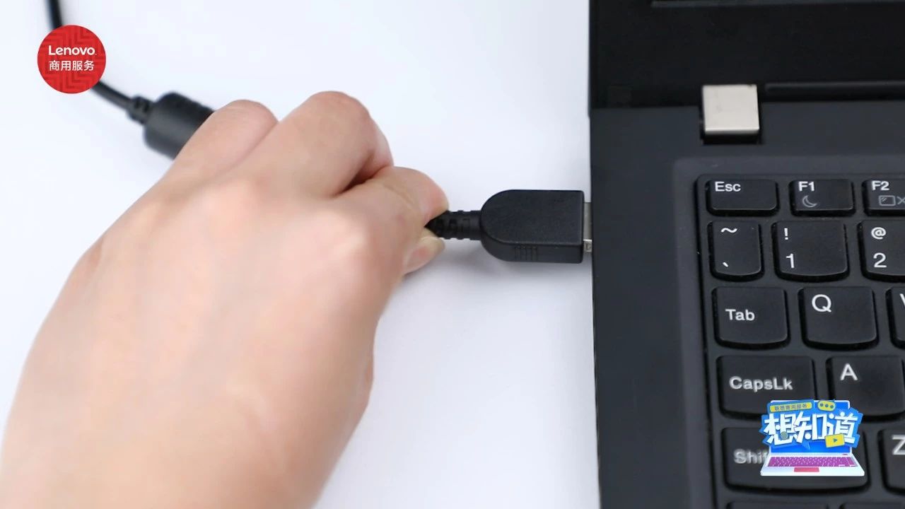

更换电源适配器或主机电源线
① 如果您的电脑为台式机,在按下电源键后主机没有反应,风扇不转,显示器显示为“节能模式”。可以替换主机电源线再测试一下。
如果显示器电源指示灯也不亮,还可以检查下电源插座或插板是否正常。
② 如果是笔记本,电源指示灯不亮,屏幕是不通电且无背光的黑屏状态,可以尝试更换电源适配器再测试下。
③ 如果电脑是一体机,按下电源键后主机无反应,可以更换电源适配器或电源线及插座后,再开机重试。但是一体机千万不要做拆机测试,因为大多数一体机内有变压器,私自拆装危险性较高。

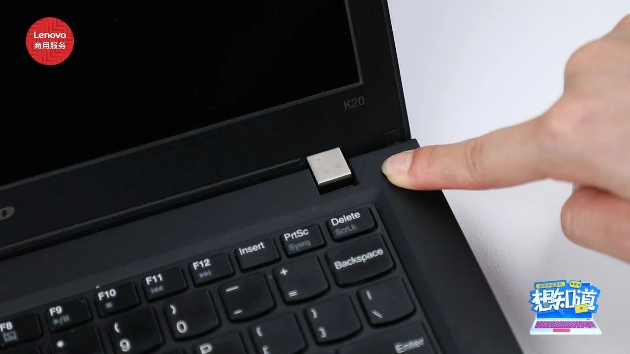

第三步:长按电源开关键10秒,反复按3次;
第四步:完成以上三步后,再把连接线接上二次测试。

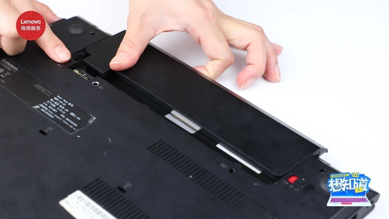

当电脑出现不加电问题时,可以在关机断电状态下,拔除机身全部连接线和连接设备(有外置电池需要将外置电池取出),用曲别针或卡针戳住“紧急复位孔”按钮。这个按钮通常在笔记本背面,是个圆形小孔,附近写有“RESET”字样。持续15秒松开,之后再接上电源适配器开机测试。

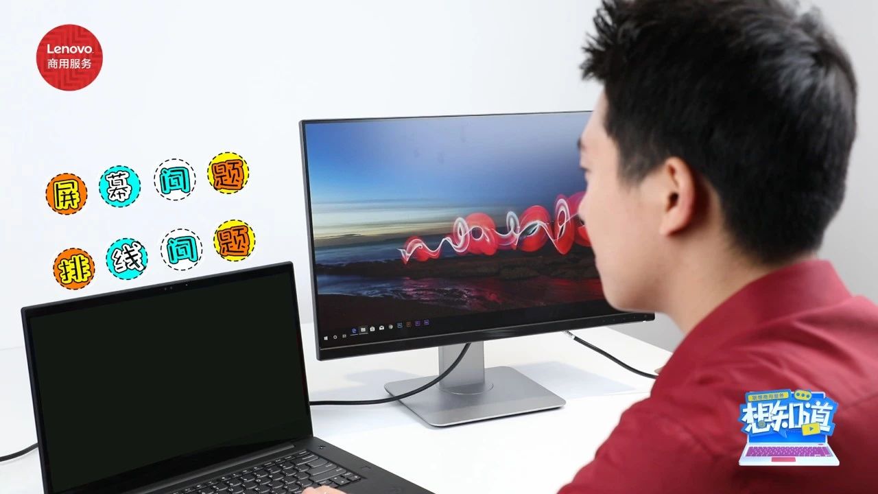

如果您的电脑是笔记本,在按下电源键后指示灯正常亮起或闪烁,屏幕处于不通电、无背光的黑屏状态,可以尝试外接显示器测试。
如果外接的显示器可以正常亮起,则有可能是屏幕本身或屏幕排线出了问题;

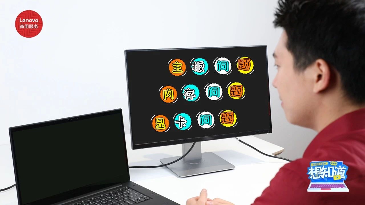

如果外接的显示器依旧无法亮起,则一般为主板,内存或显卡问题。
