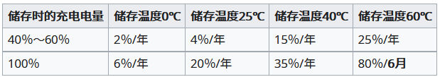

锂电池会在使用循环中不可避免的自然缓慢衰退。除了本身化学材料的质变,也与温度有关。储存温度与容量永久损失速度的关系如下:
图:维基百科「锂离子电池」词条
关注设备的使用温度,不仅对电池续航和寿命有好处,对设备内部的电子组件健康、系统平稳运行等都有很大益处。

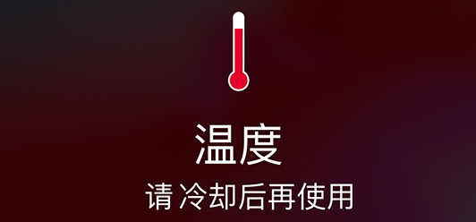

  • 系统警示温度过高/ 显示错误消息,部分功能被暂时限制使用;

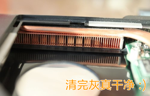

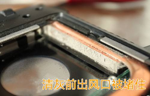

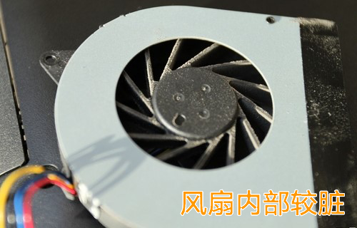

方法1: 保证出风口没有被灰尘堵塞
电脑风扇转动会带动空气流动,帮助机器内部散热。时间一久,不可避免会在风扇、出风口等位置积聚灰尘。
所以说,定期清灰很有必要。因为不同机型拆机步骤各不相同,具体小编就不赘述啦。
清灰虽治愈,但还是要提醒大家,拆机需要较强的动手能力。拆机不当还可能会引起非损,影响保修,得不偿失。所以不建议还在保修期内的小伙伴自己拆机清灰。

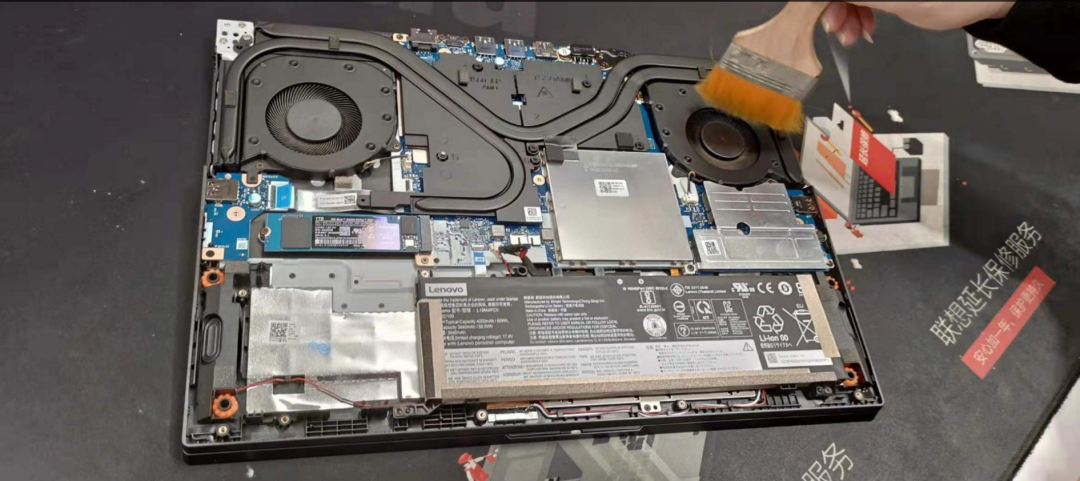

有没有不影响保修的清灰方法呢?
请允许小编打个小广告☺️ 联想各地的服务站是可以提供官方清灰服务哒,专业工程师拆机,使用专业的清理工具,更靠谱放心。(建议提前电话咨询)

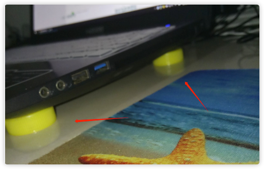

  • 品牌电脑支架、外接风扇,可有效帮助散热。不想花钱的,拿四个矿泉水瓶盖支在电脑四角,也会有相当不错的散热表现。

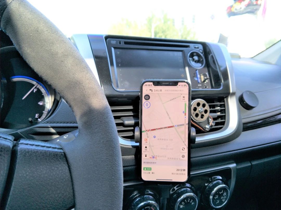

比如,疫情前某个五一小长假,小编带父母亲大人植物园一日游,烈日当头,我们一边幸福地拍照拍视频,一边开着地图导航溜达,手机很快就扛不住开始发烫;
  • 在高温或阳光直射的环境中,长时间使用某些功能,比如地图导航、大型游戏等。
手机在车中长时间被阳光直射
还一直开着导航

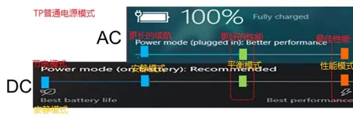

方法4: 选择合适的系统电源模式

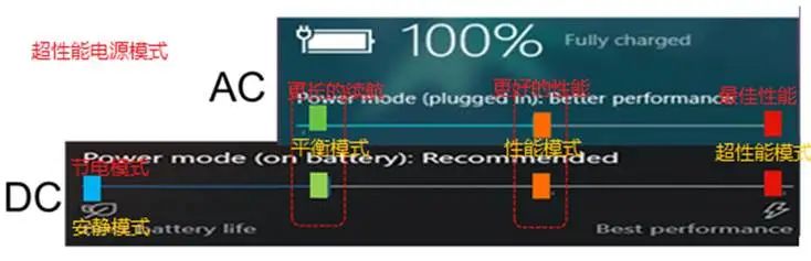

以联想电脑为例。所有机器都支持高性能电源模式,部分工作站机型会有超性能电源模式。在非常热的环境下,可以通过点击桌面右下角的电池图标弹出的滑块,调节为【平衡模式】。此时系统会自动在续航和性能间寻求平衡,调节温度和风扇噪音。
如果设备已经出现发热,请尽快将其转移到凉爽的房间内,打开室内或车内的空调,退出暂时不用的应用程序,帮助其快速降温。
