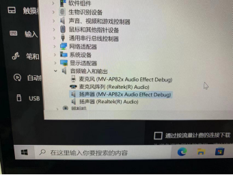

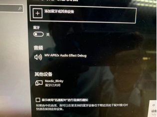

识别到type-C耳机的系统下状态:
设备管理器下状态:
