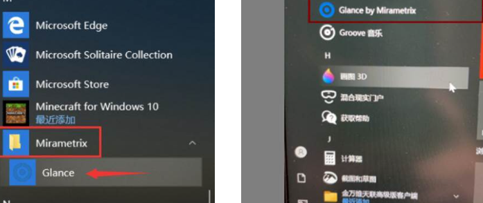

1、开始菜单找到Glance软件,截图如下(名称是Glance或者Glance by Mirametrix)

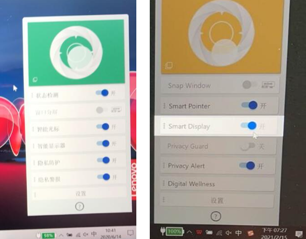

2、打开的界面如下图:
(两种参考界面以实际为准)

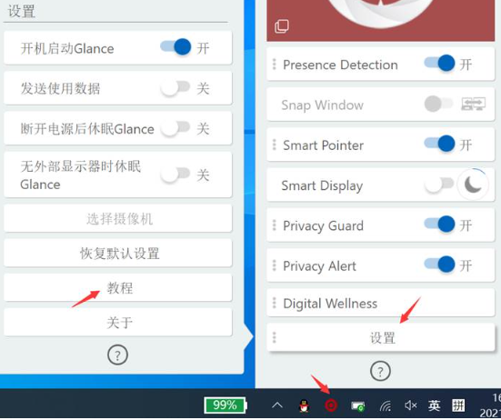

3、通过左键点击桌面右下角的Glance软件图标,点击“设置”,“教程”可以查看功能说明或者进行设置。
4、通过左键点击桌面右下角的Glance软件图标,点击需要调整的选项前面的“三个小点”单独进行设置。

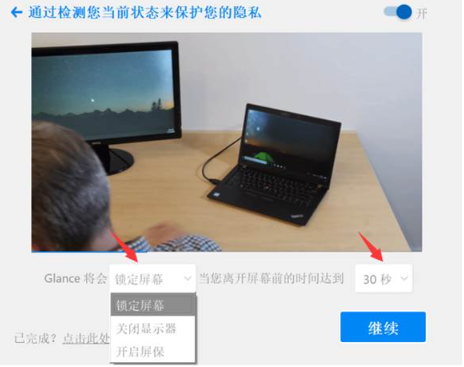

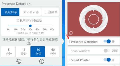

1)Presence Detection /状态检测。
通过设定的检测使用者离开屏幕时间,开启锁定屏幕/关闭显示器/开启屏保来保护隐私。
(注意:若机器同时支持HPD智能感知此选项不显示)
l  如果选择锁定屏幕,则会话将被锁定。如果启用 Windows Hello 人脸身份验证,系统将在您返回时自动解锁。
l  如果选择关闭显示屏,则返回时会重新显示显示。
l  如果选择打开屏幕保护程序,则屏幕保护程序将在返回时停用。当屏幕保护程序停用时,Windows 的屏幕保护程序设置可用于返回到锁屏界面。
可设定的时间:5/15/30/60秒。

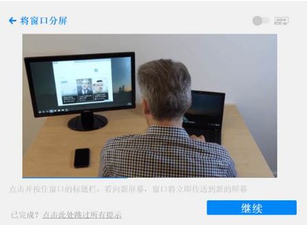

2)Snap Window/窗口分屏。
注:此功能需外接显示屏,显示屏需要放到笔记本的左侧或者右侧,并且只支持扩展模式使用。
连接外接显示屏(放在笔记本左/右侧),此功能可以无缝地将窗口移动到您正在查看的显示屏。需按住标题栏,并将注意力转移到希望该窗口显示的显示屏上,窗口自动跳到关注的显示屏。
