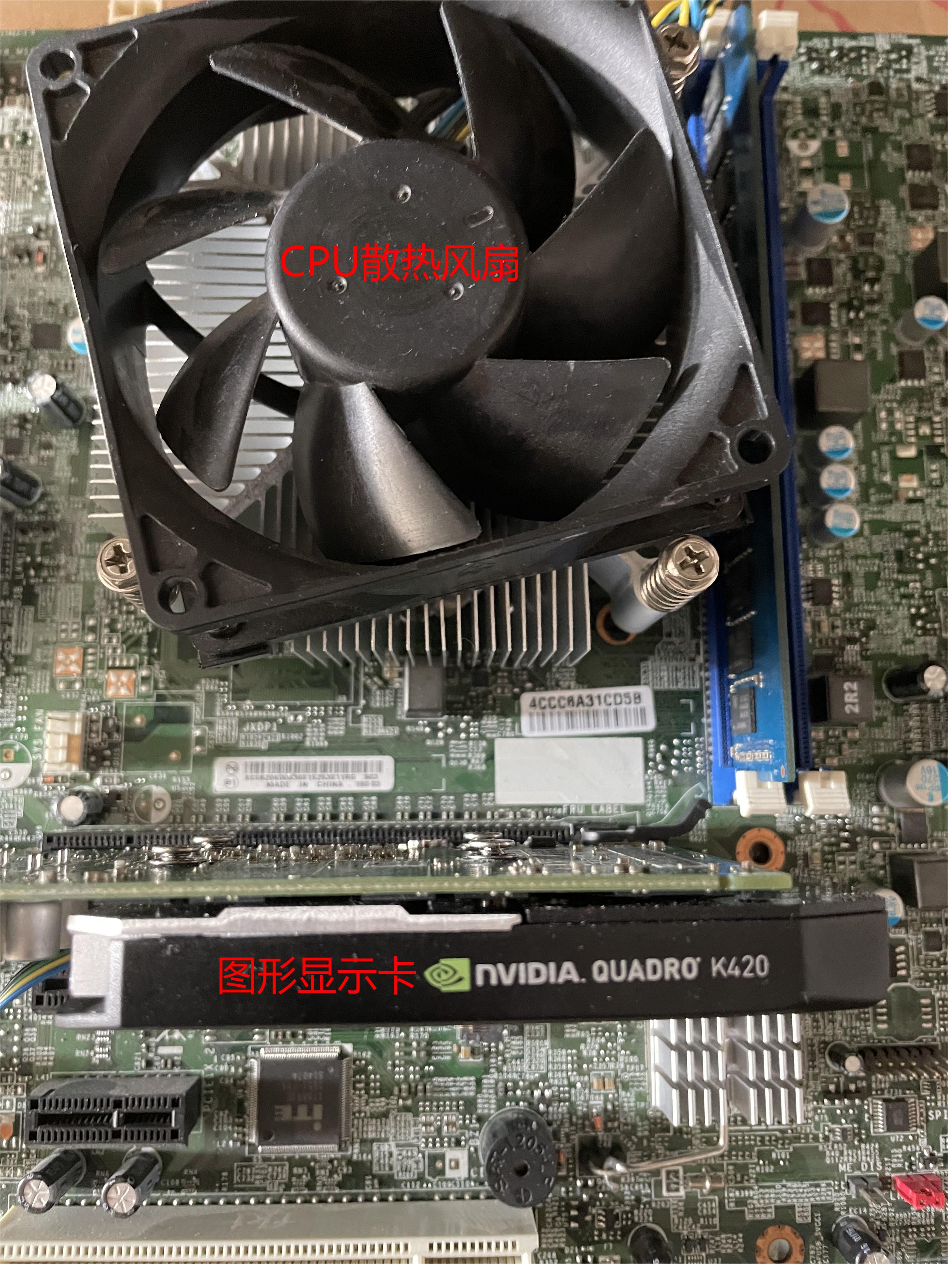

下图为联想分体台式机出厂时常见的走线情况:

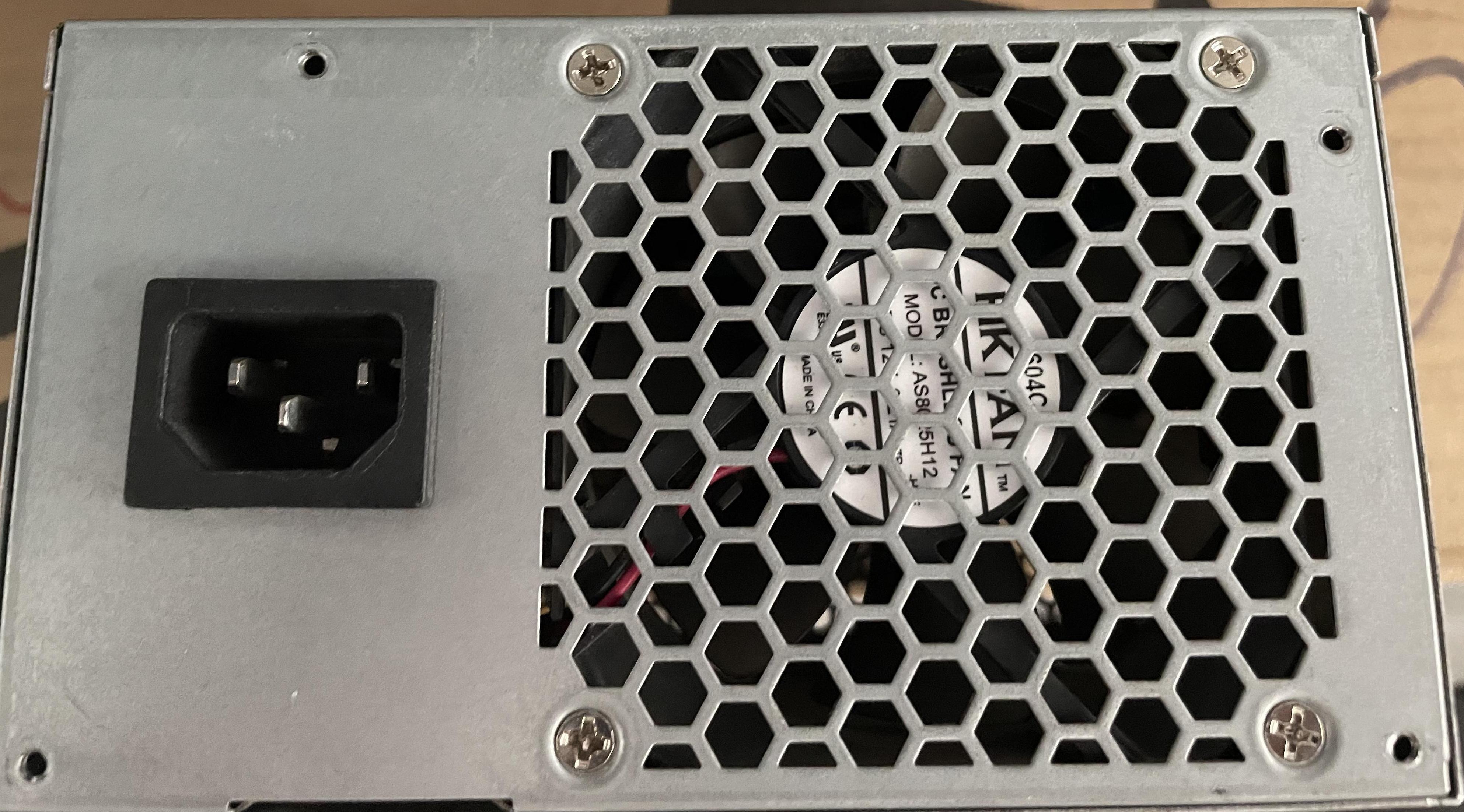

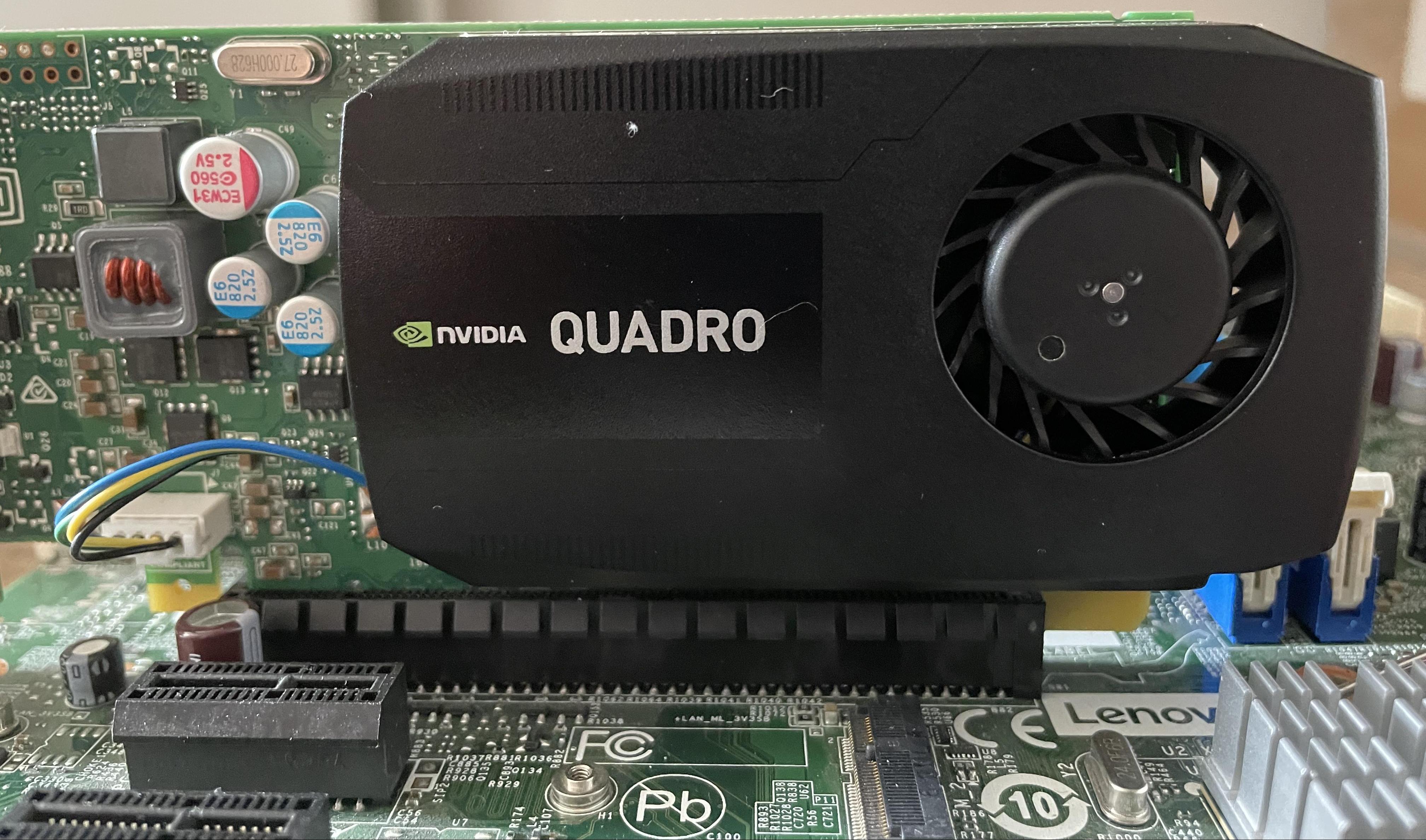

分体台式机不仅有CPU风扇会发出异响,电源风扇,显卡风扇,选配的散热风扇都有可能发出异响,若您想确认故障部件,可以小心操作移除机箱盖,观察是哪个部件故障,如图示举例:
