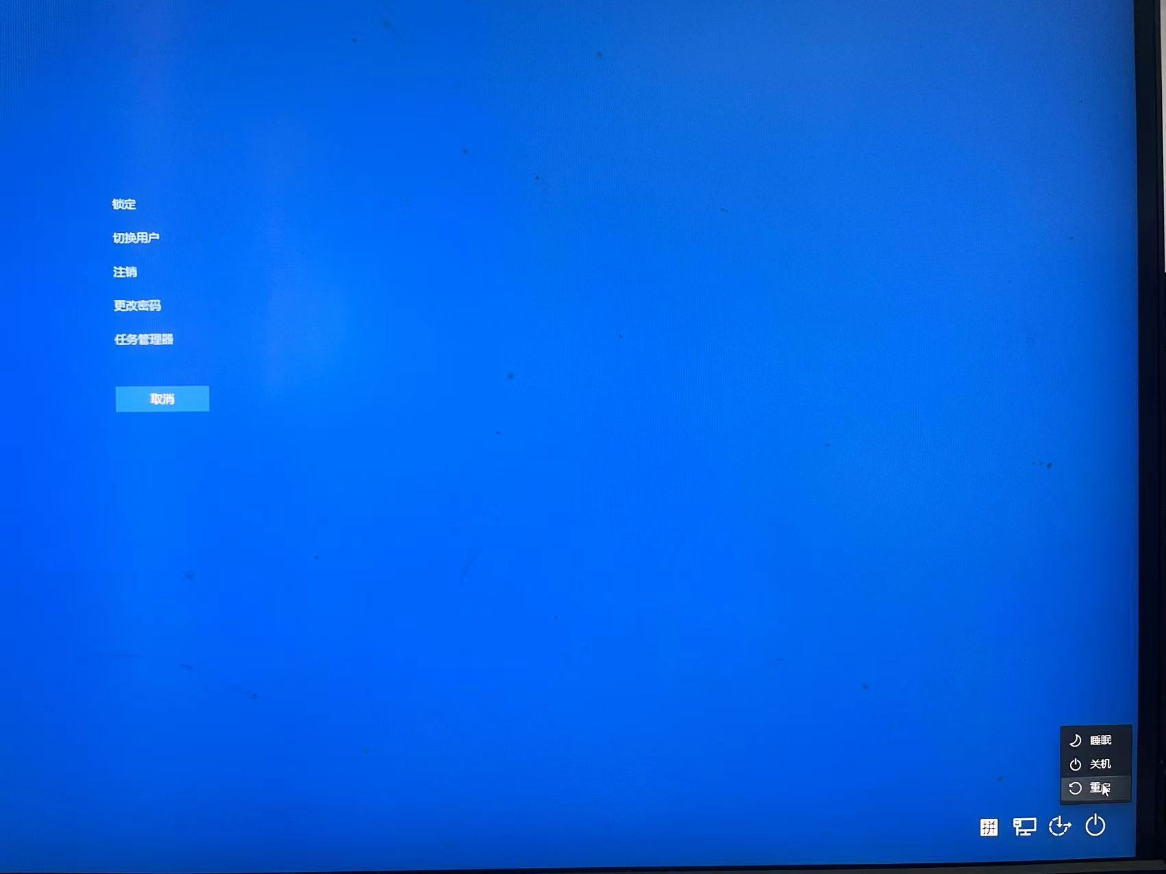

忘记密码可以在密码的输入界面,点击屏幕右下角的电源按钮,按住键盘左侧的shift同时点击重启(如图1);

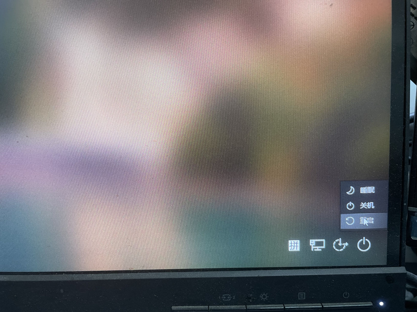

进入系统内黑屏只显示鼠标,您可以同时按下Ctrl+Alt+Del,点击屏幕右下角的电源按钮,按住键盘左侧的shift同时点击重启(如图2);
