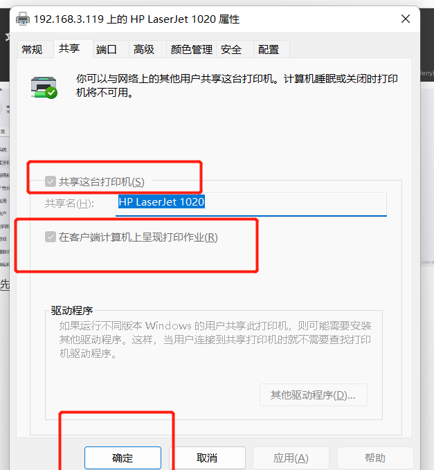

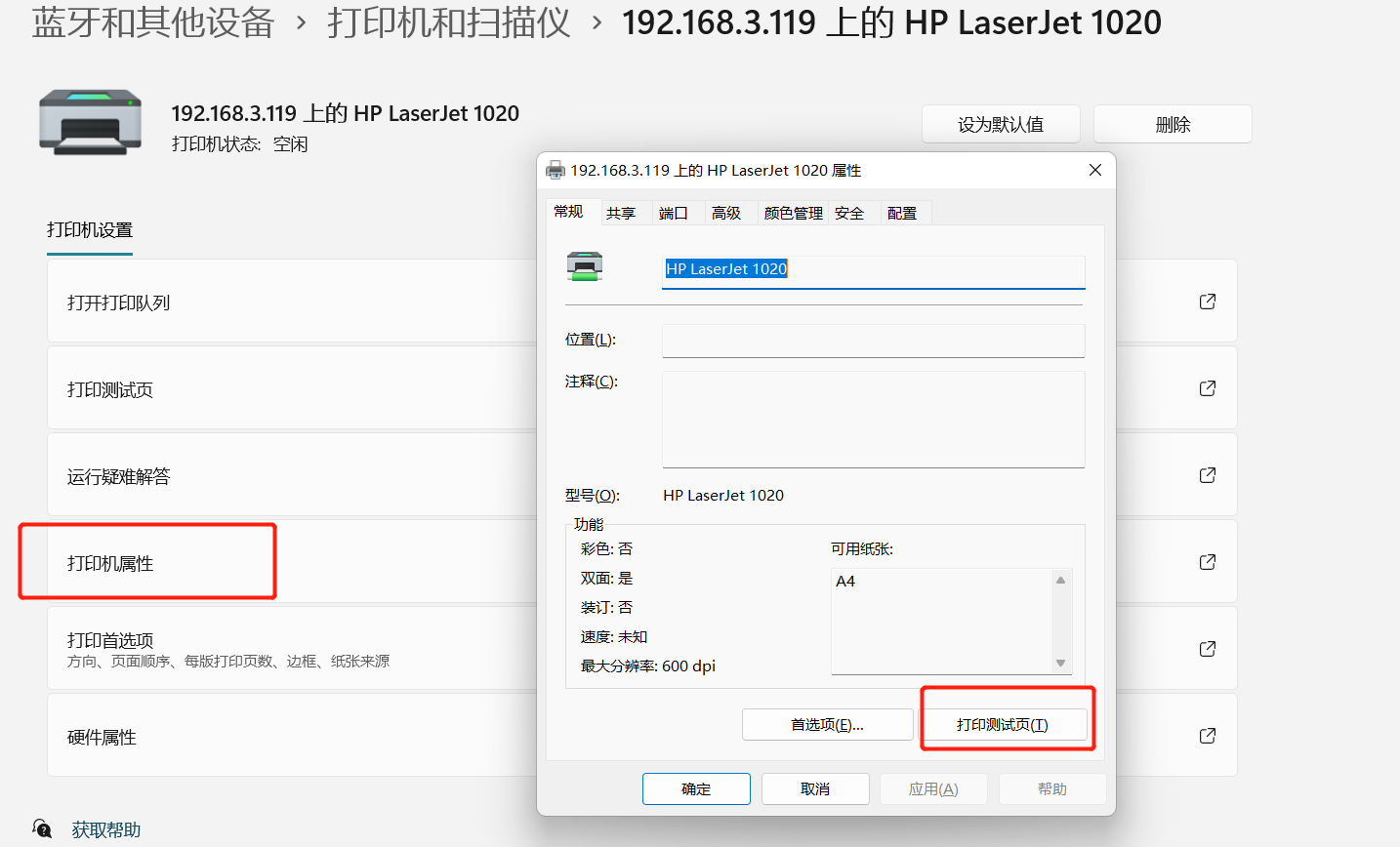

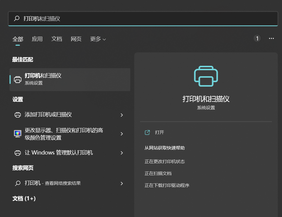

1.打开win11的打印机和扫描仪设置
2.选择要共享的打印机,打开打印机属性,进行打印机共享

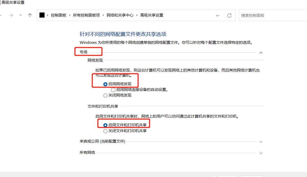

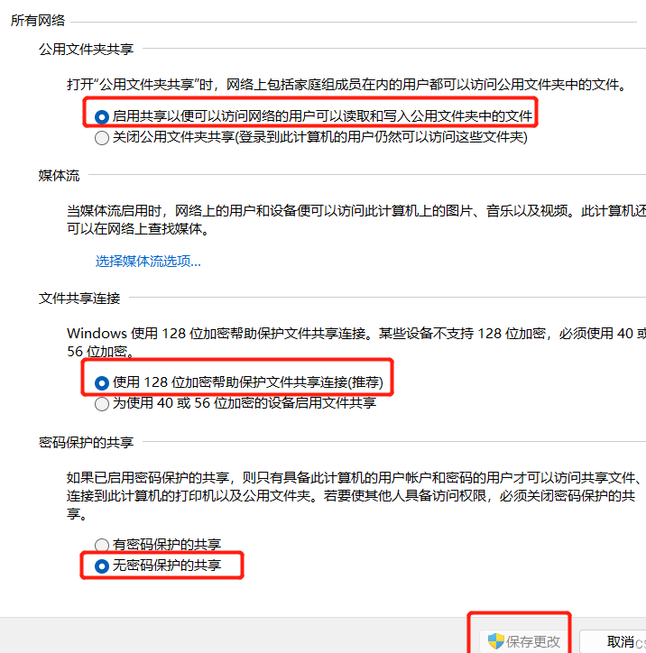

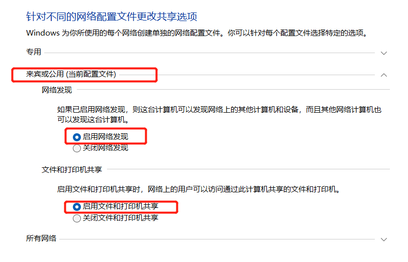

3.从控制面板打开,控制面板 所有控制面板项 网络和共享中心高级共享设置

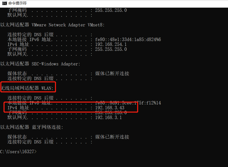

4.查看公共共享打印机的ip地址,使用命令 ipconfig

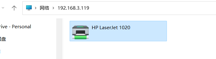

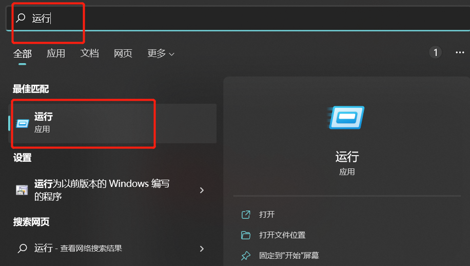

5.如果网卡是无线网卡,找无线网卡的ipv4地址,有线网卡就找有线网卡的ipv4地址,在运行中输入这个IP地址\\192.168.255.255 (此IP地址只提供参考,具体已实际设备查询为准)
6.这个ip地址需要改成共享打印机里的ip地址

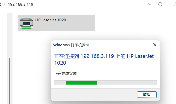

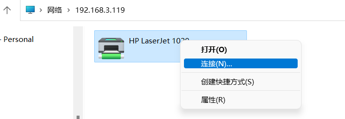

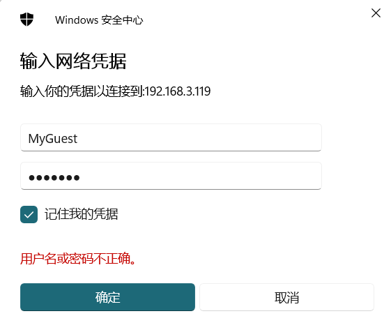

7.回车后如果提示需要输入密码,这里输入共享打印主机的用户名和密码就可以了,会展现网络打印机

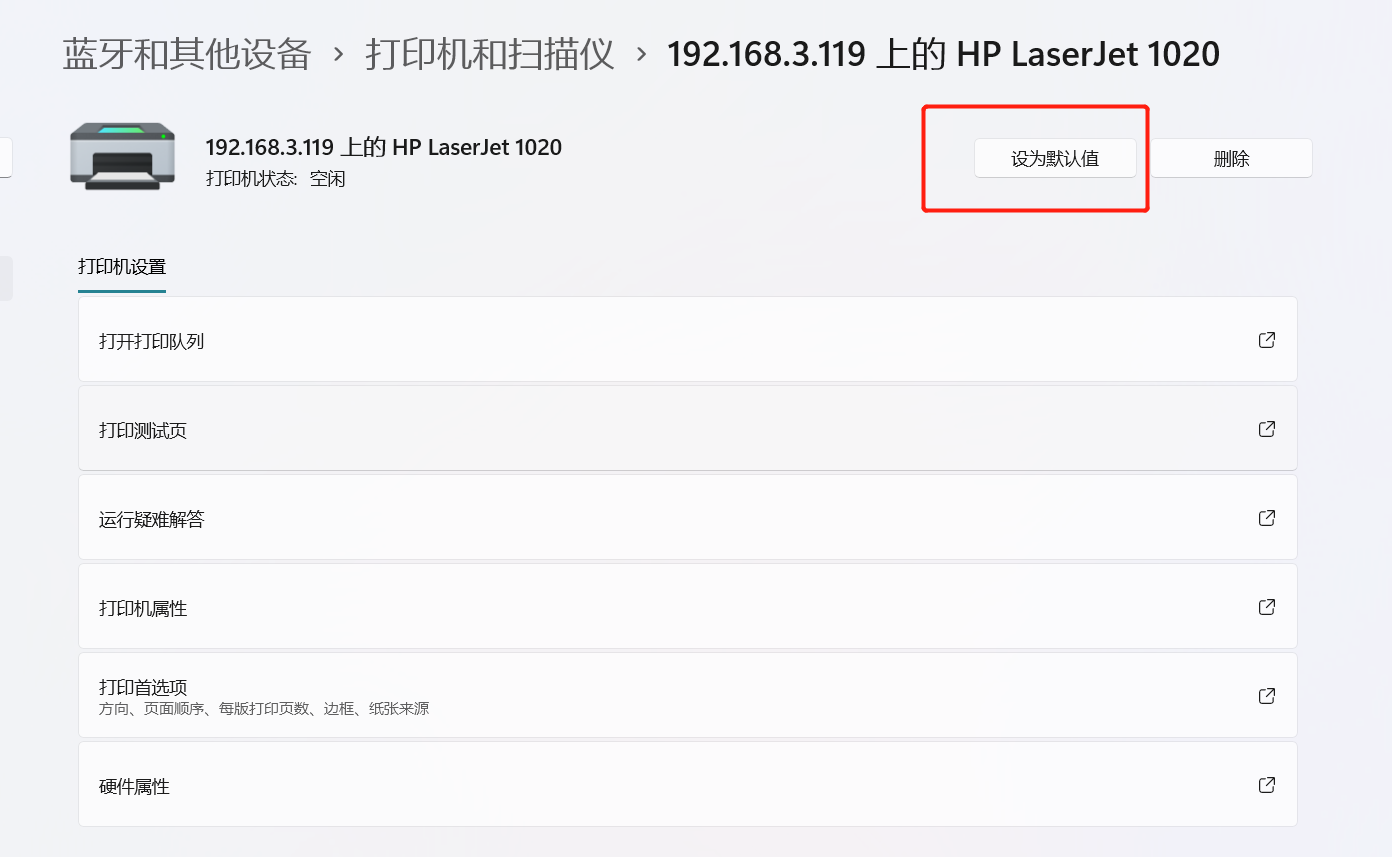

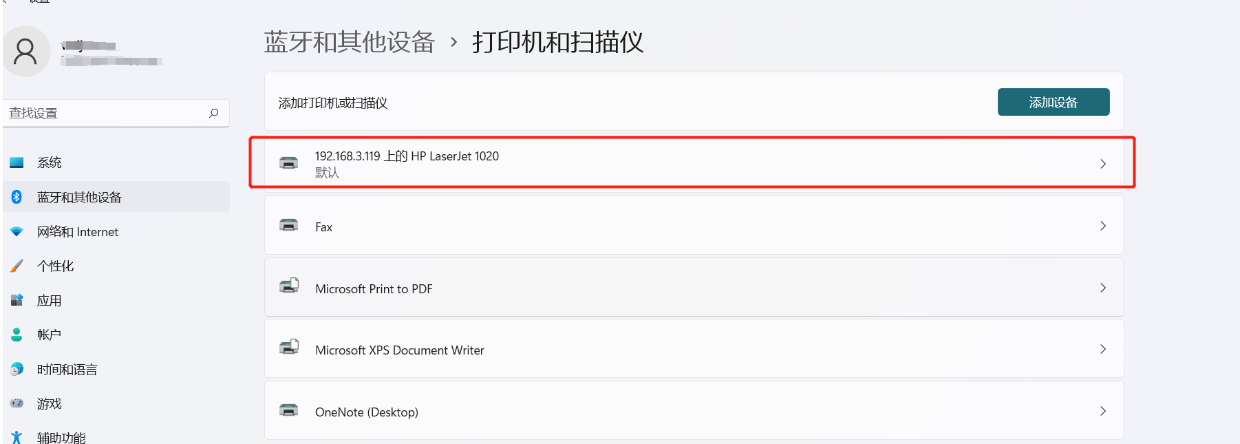

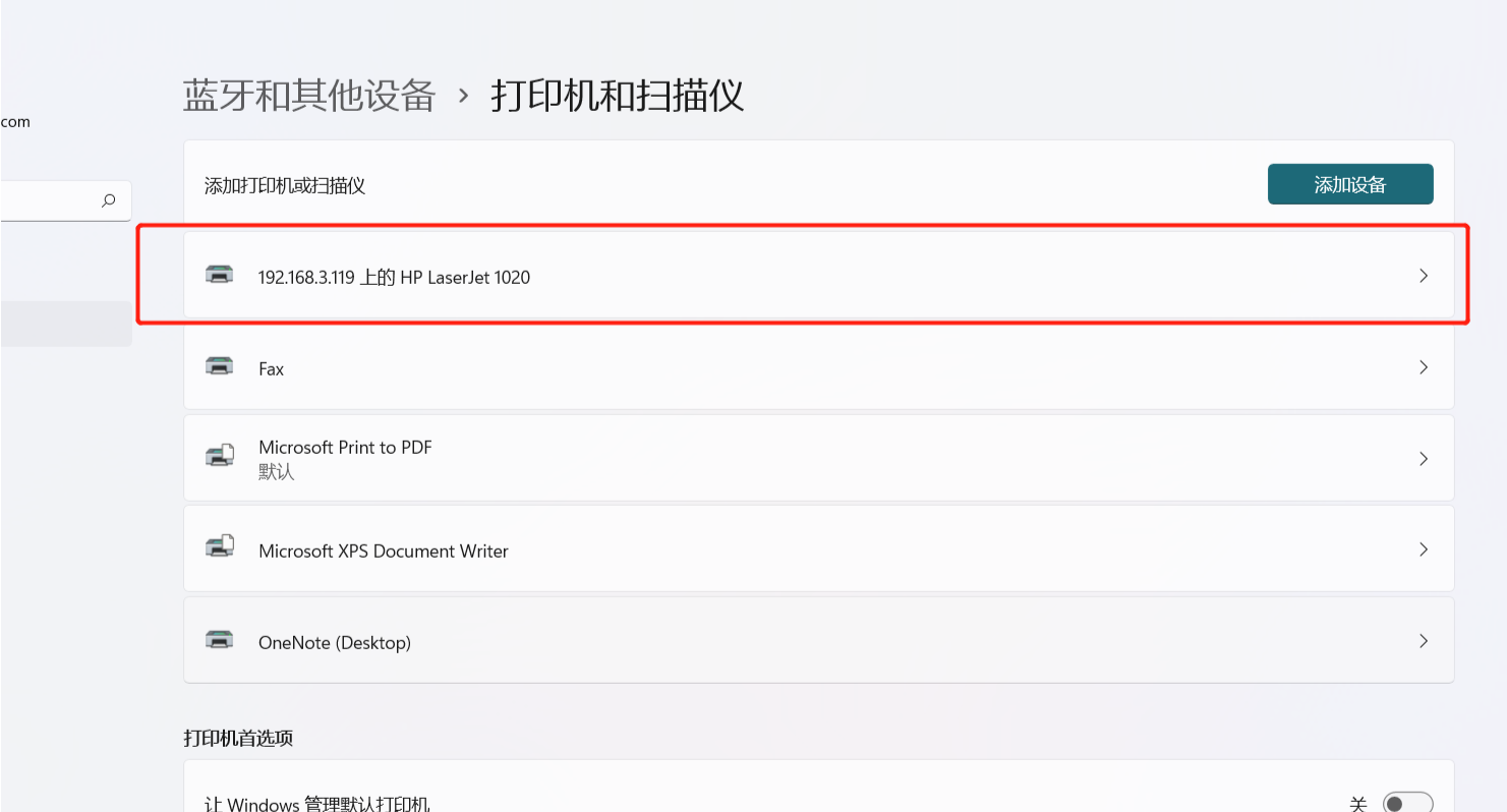

8.连接成功后,来到打印机和扫描仪
9.设置为默认打印机
10.进行打印页测试
