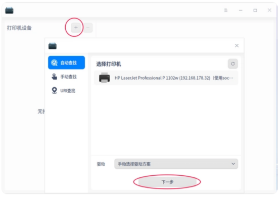

开始菜单打开打印管理器, 点+号, 自动查找会搜索出打印机。选中列表中的打印机, 安装驱动,可以选择推荐驱动,直接点击安装驱动, 没有驱动则需要点下一步,然后选择驱动。

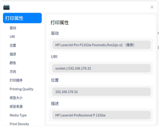

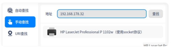

如果没有自动识别出打印机型号, 就点手动查找, 在地址中输入打印机的IP, IP可以在路由器管理界面中找到, 或者在打印机上打印设置页也能显示

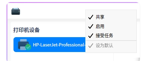

打印机属性:

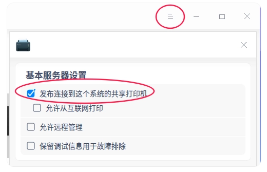

统信共享打印机(理论上网络连接的打印机, 可以在所有机器以同样方法安装, 不需要共享), 适应于共享USB连接的打印机. 装完默认就共享了, 但是没有发布连接, 需要点击右上三横按钮, 设置, 在弹窗中勾选发布

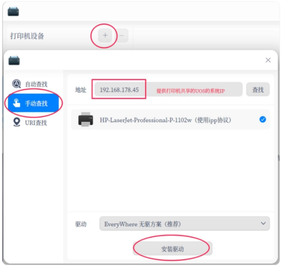

开始菜单打开打印管理器, 点+, 手动查找(更快)。输入共享机器的ip, 点查找。在列表中选中要安装的打印机, 点安装驱动。

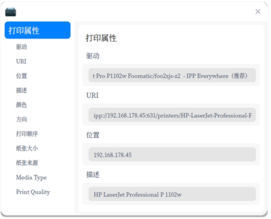

注意这里的URI和本机是有区别的

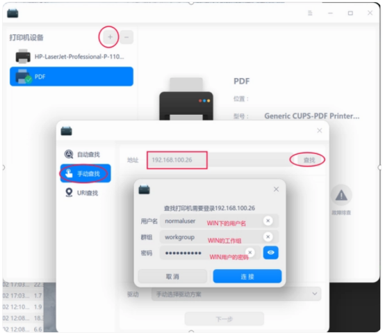

三.安装WIN下的共享打印机

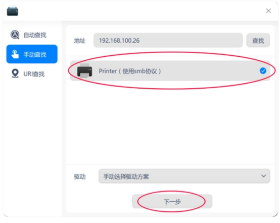

开始菜单打开打印管理器, 点+号, 手动查找, 在地址栏中输入WIN电脑的IP,点击查找。
通常在列表中会列出共享的打印机。
如果找到驱动, 可以直接点击安装驱动, 没有驱动则需要点下一步,然后选择驱动
