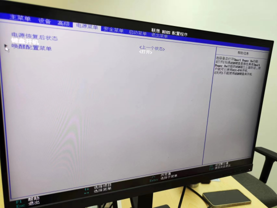

一.开机按F1进入bios 在电源菜单有键盘开机功能时可以使用,选择开启F10保存设置 (BIOS中有这个选项的 机型就支持)

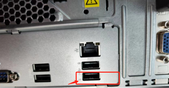

二.键盘接入接口要接在有smart power on 功能的usb接口上 在关机状态可以使用alt+p来开机(如下图,接口旁边有一个键盘的图标)
