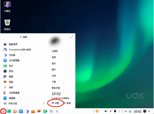

1.    点击启动器图标,选择设置 。

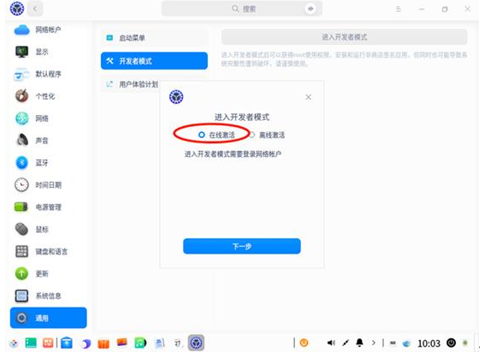

在线激活
在联网的状态下,可以选择在线激活,点击下一步。

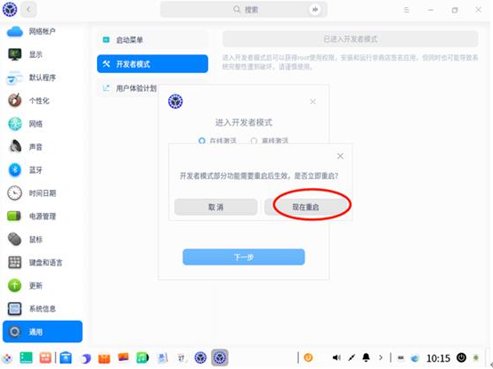

4.重启计算机。若您的文件都已保存好,可以点击现在重启。
5.重启后,按前面的 4 步再次进入开发者模式,可以看到已进入开发者模式。
