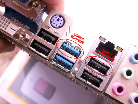

区分方法1:通过接口外观区分
USB3.0接口和USB2.0接口最大的外观区别是,USB3.0是9个针脚,USB2.0是4个针脚,如图所示:

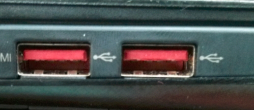

区分方法2:通过接口标识区分
在电脑USB接口的旁边一般会有USB标识
USB2.0接口标识如图:
USB3.0接口标识如图:
实物示例如下图:

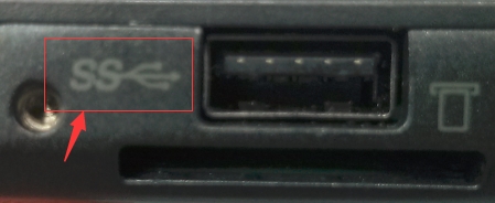

注意:部分电脑的USB 3.0接口并无“SS”标识,如下图:
Ideapad Y50-70笔记本的USB 3.0接口:
