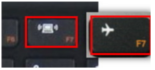

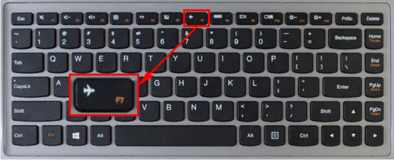

如下图,您可按下键盘的“F7”功能键开启/关闭无线网卡:
无线功能键上一般标识有飞机或电脑信号图标,如图:

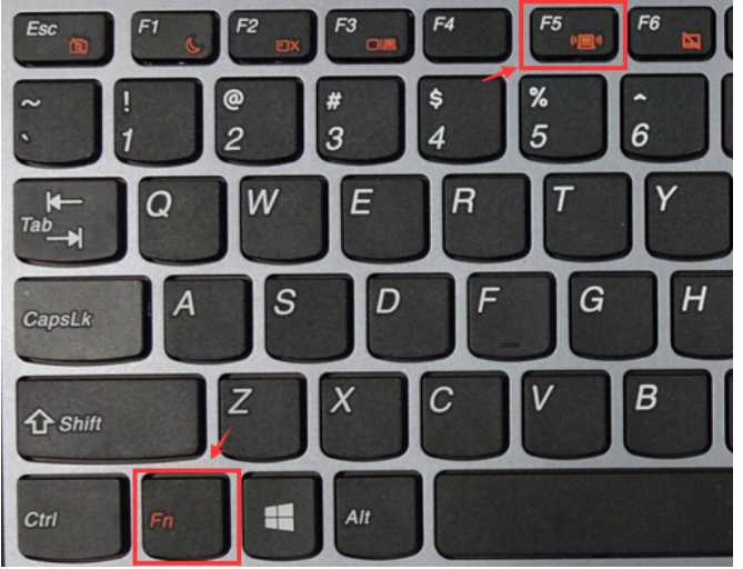

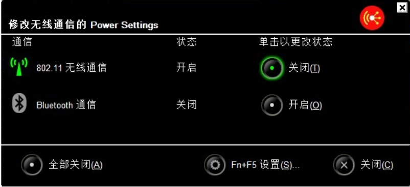

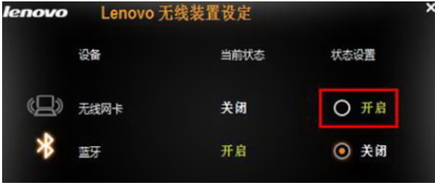

较早期的机型,电脑前侧或左右侧有无线网卡物理开关,需要您提前打开;部分功能键开关需要您在安装电源管理和无线网卡驱动后,使用Fn+F5组合键调出无线开关设定,如图:
在打开的功能设置界面上,选择将无线网卡状态设置为“启用”后无线网卡就可以正常使用了。

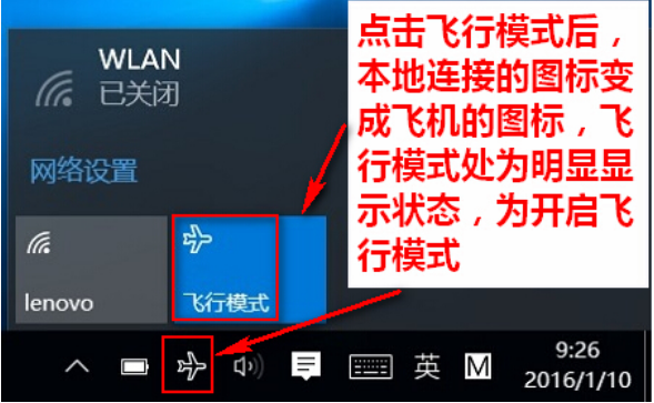

WIN10系统可参考如下图所示:

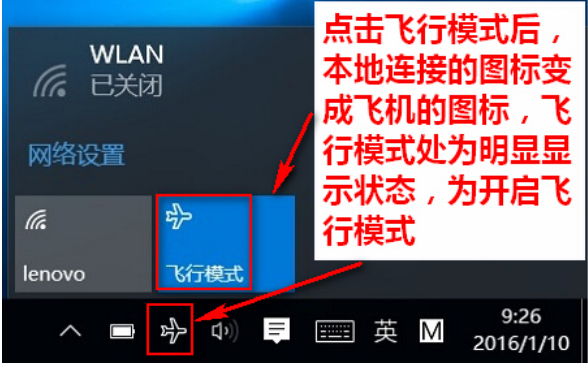

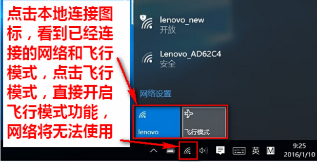

方法1:点击任务栏右侧的网络图标,在弹出的界面处,可通过点击飞行模式选项,来开启或关闭飞行模式功能,即关闭网络,如图:

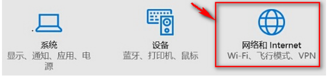

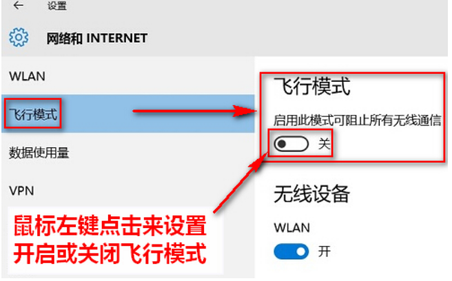

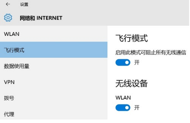

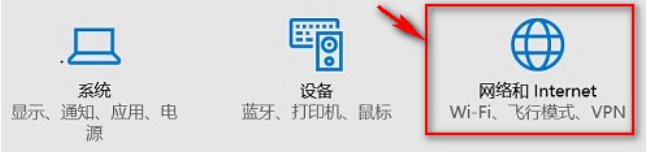

方法2:点击开始-设置,点击网络和internet选项,点击飞行模式,通过点击滑块来设置开启或关闭飞行模式,如图:

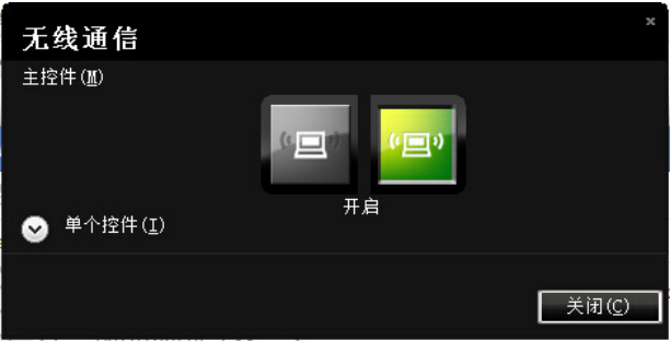

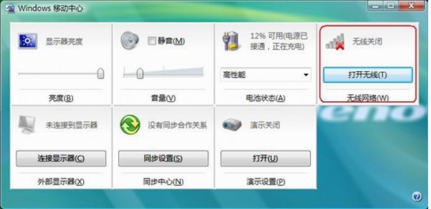

2、请您按下键盘“Windows+X组合键”在调出的“移动中心”中开启无线。

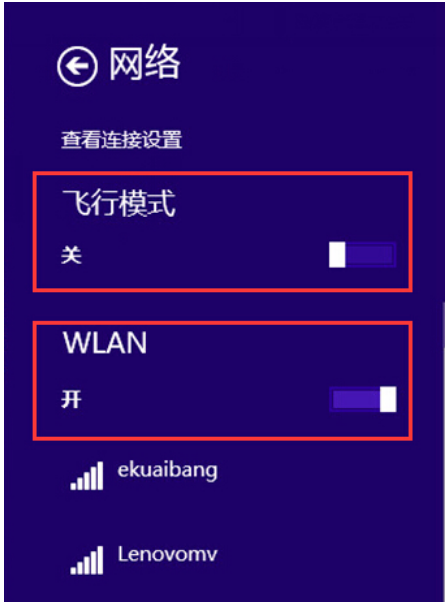

WIN8/WIN8.1系统可参考如下图所示:
温馨提示:
1、“飞行模式”设置为“关”状态,无线网卡及蓝牙等无线设备可正常连接。

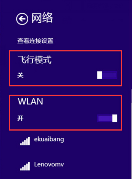

2、“飞行模式”设置为“开”状态,无线网卡及蓝牙等无线设备不会同时自动开启。无线网卡是否开启由无线设备“WLAN ”控制开关进行控制,若之前无线设备“WLAN”默认设置为“关”,则“飞行模式”打开后,无线设备“WLAN”还是“关”状态,需要手动设置到“开”状态,无线网络才能正常使用。若之前无线设备“WLAN”设置为“开”状态,则需要手动设置无线网络即可正常使用。
3、若Win8.1/8系统下无法通过飞行模式开关开启无线,请您先下载安装电源管理驱动后,通过无线快捷键调出无线开关界面开启无线
操作步骤:

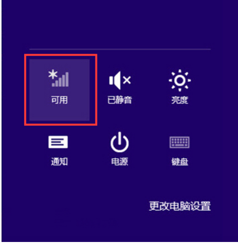

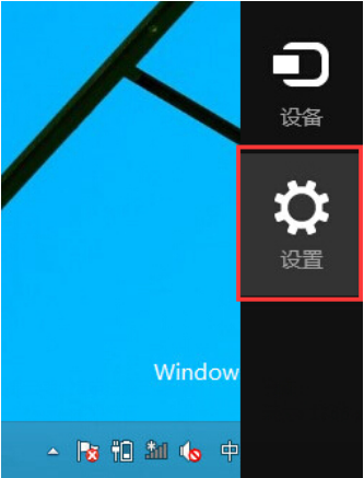

1、鼠标滑动至任务栏右下方在出现的“超级菜单”中点击设置;

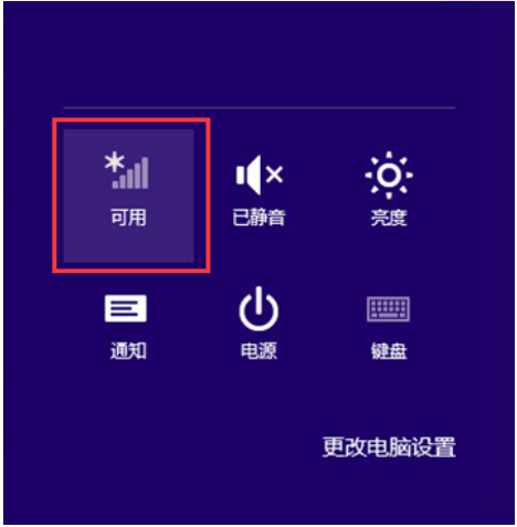

2、点击图中位置网络图标;
3、若开启无线网卡请选择关闭“飞行模式”并“开启无线网卡”;

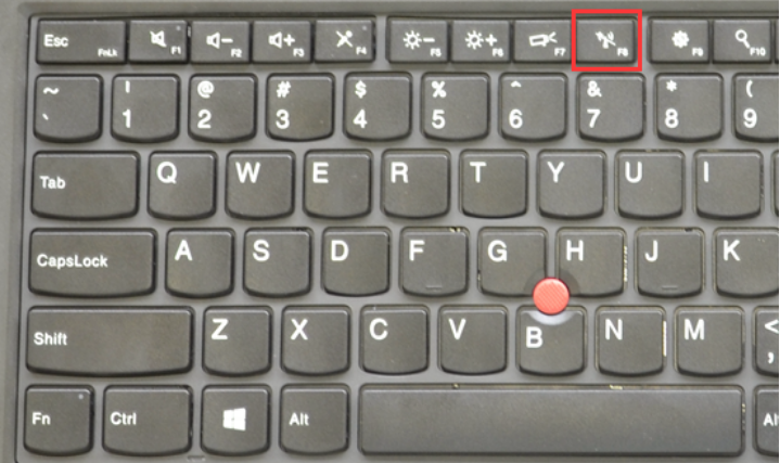

Think、扬天、昭阳笔记本开启无线网卡方法
温馨提示:部分功能键开关需要您在安装电影管理、无线网卡以及快捷键驱动后才能使用,还有部分老机型前侧和左右侧有无线网卡物理开关,需要您提前打开。
如下图您可按下键盘或F7/F9等功能键开启无线网卡;部分机型可直接按相应的键盘快捷键;

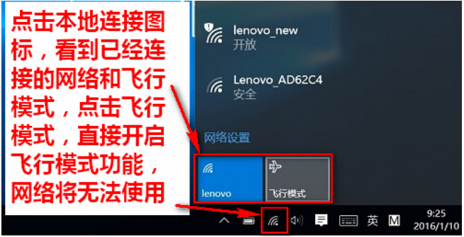

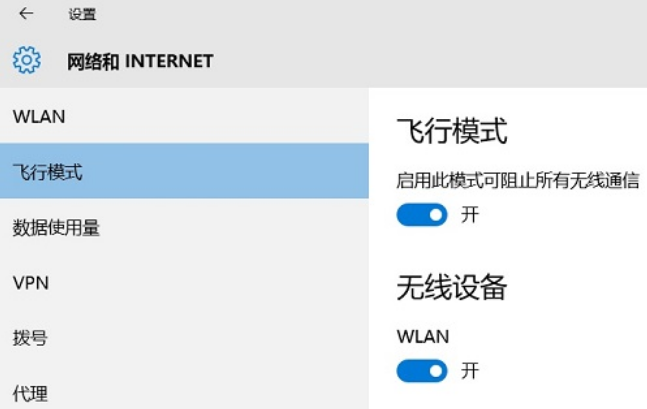

2、点击图中位置网络图标;

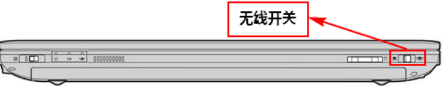

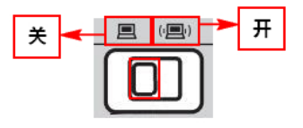

早期笔记本开启无线网卡方法

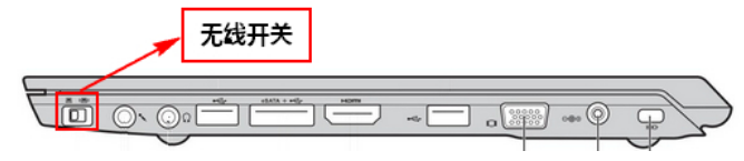

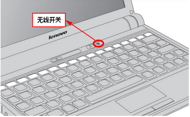

早期(约2012年以前)的Lenovo或ThinkPad笔记本电脑一般有无线设备硬件拨动开关,如下图所示:(注:请先开启此开关后在进行快捷键调节)
机型不同,该开关位置不同,常见于机身前侧、机身右侧或键盘顶部等位置
机身前侧示意图:
机身右侧示意图:
键盘顶部示意图:
