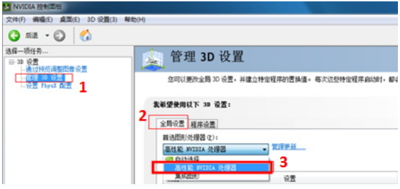

方法一:设置运行3D程序时全程使用独立显卡:
1、右键单击桌面空白处,选择 “NVIDIA控制面板”;如图所示:
2、在“3D设置”菜单下的“管理3D设置”中选择“全局设置”,然后在“首选图形处理器”下拉菜单中选择“高性能NVIDIA处理器”,单击“应用”;如图所示:

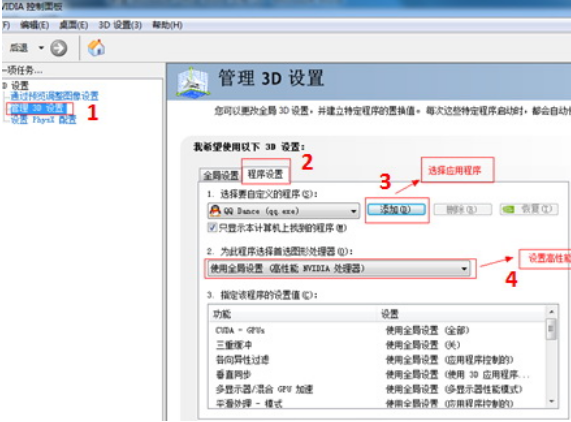

方法二:对于指定程序进行显卡设置:
2、单击“3D设置”菜单下的“管理3D设置”,在视图下选择“将‘用图形处理器运行’添加到上下文菜单”。在“程序设置”下的“为此程序选择首选图形处理器”下拉菜单中选择“高性能NVIDIA处理器”,单击“应用”;如图所示:

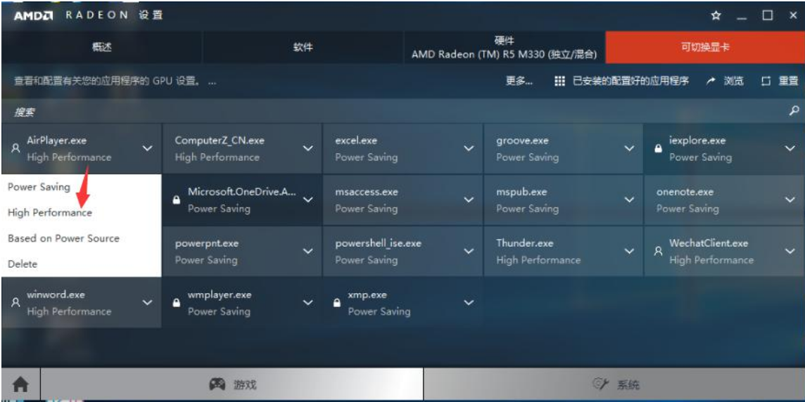

最新设置

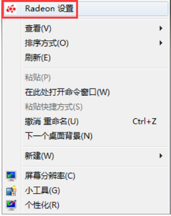

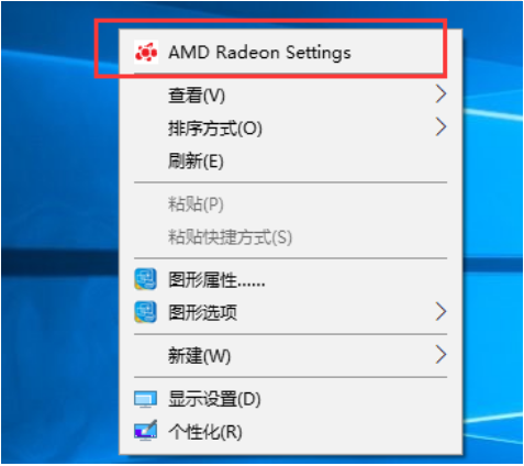

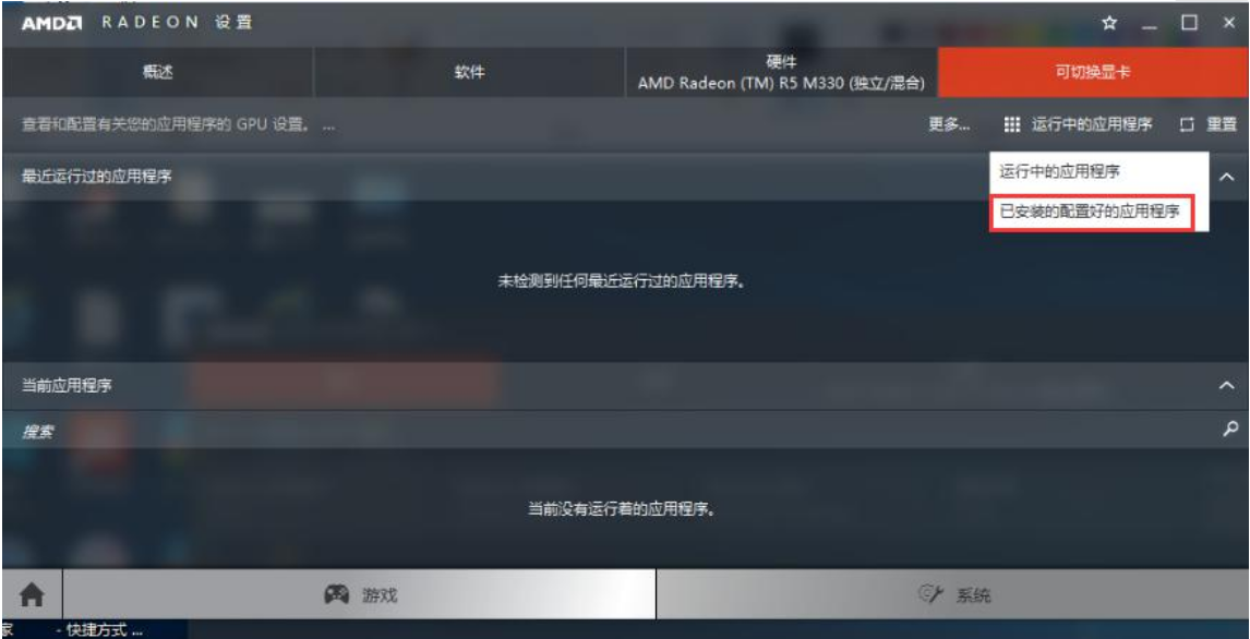

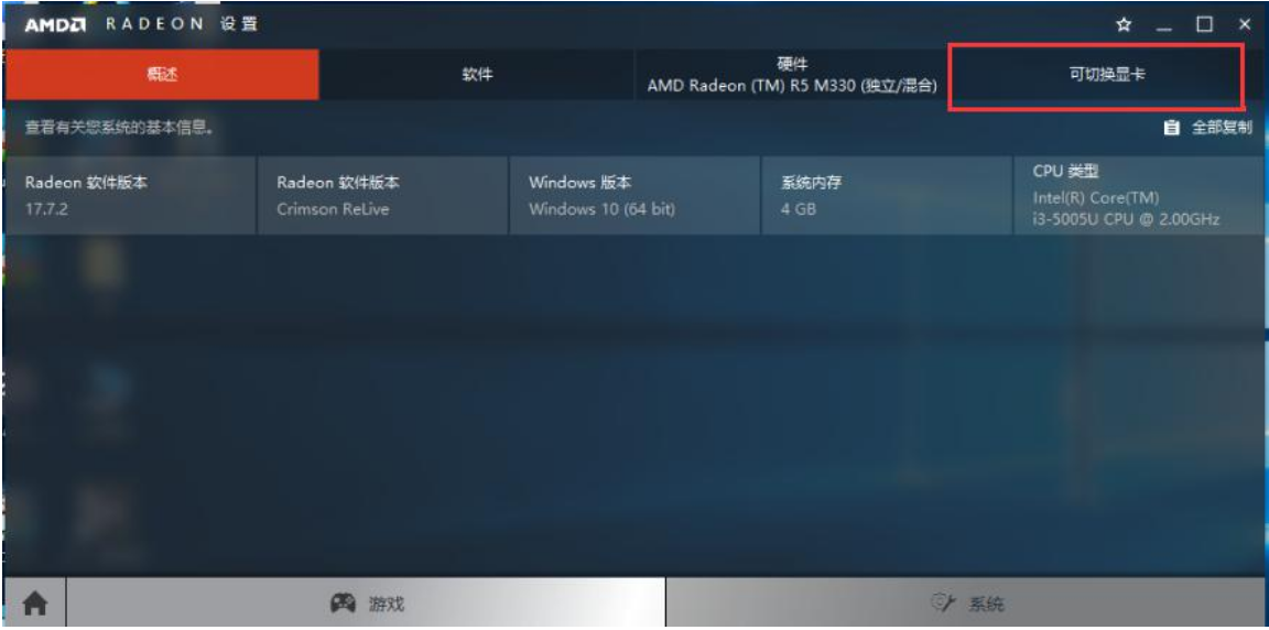

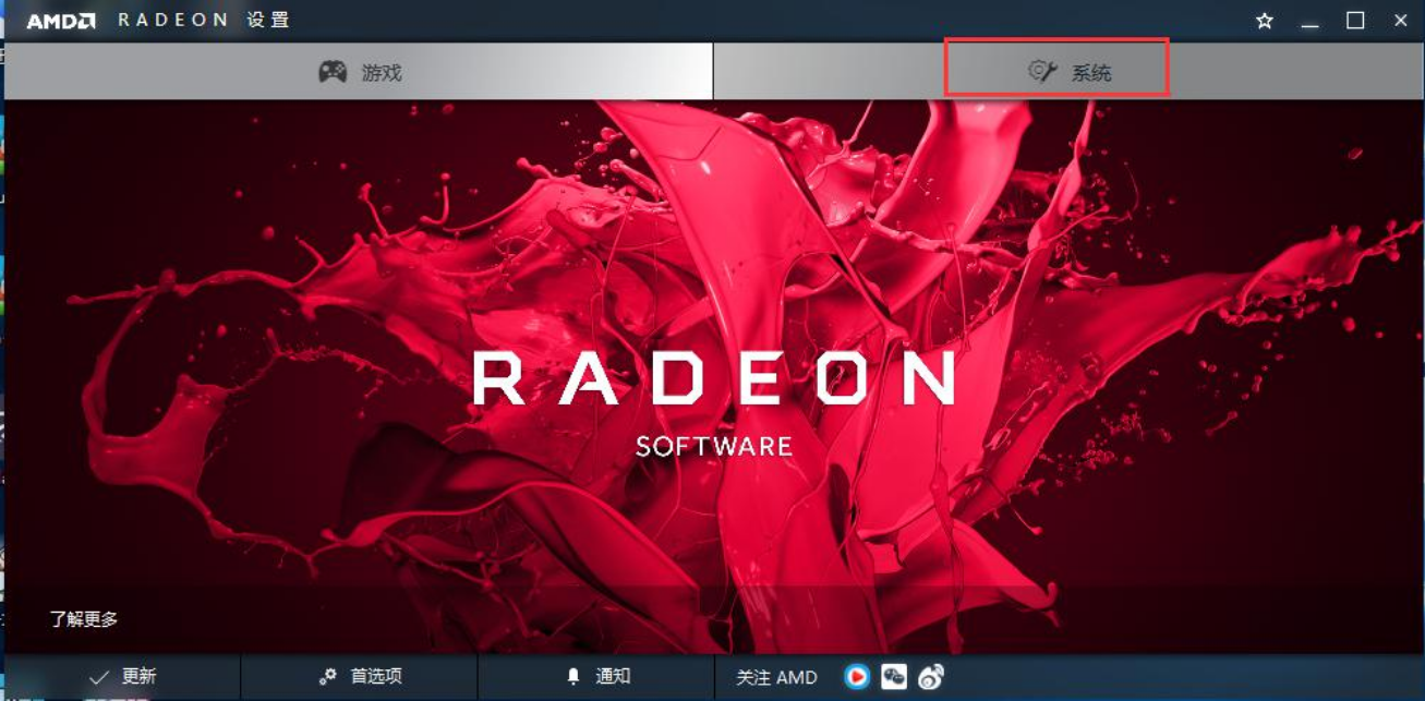

1、桌面空白处点击鼠标右键,选择下图中的"AMD Radeon Settings"选项,打开AMD显卡控制台;
2、选择“系统”选项;

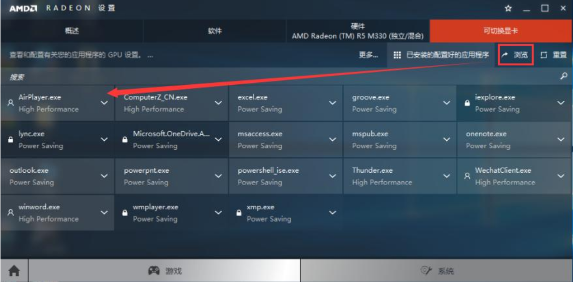

3、点击“可切换显卡”选项;
4、在右上角选择“已安装的配置好的应用程序”;
5、选中浏览按钮,可添加需要独显运行的应用程序;
6、点击需要设置的游戏或程序,在弹出的菜单中选择“High Performance”,即表示使用独显运行该程序。

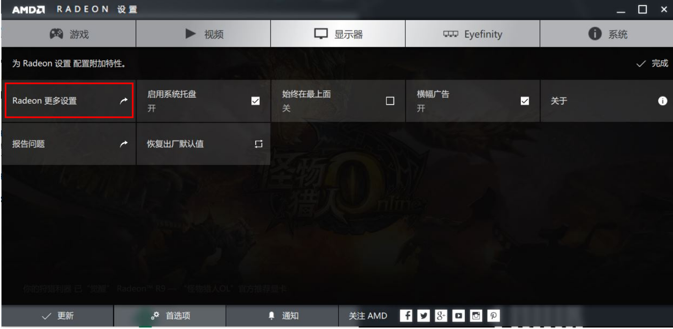

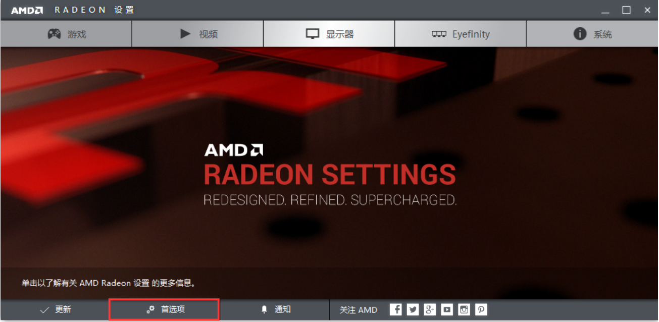

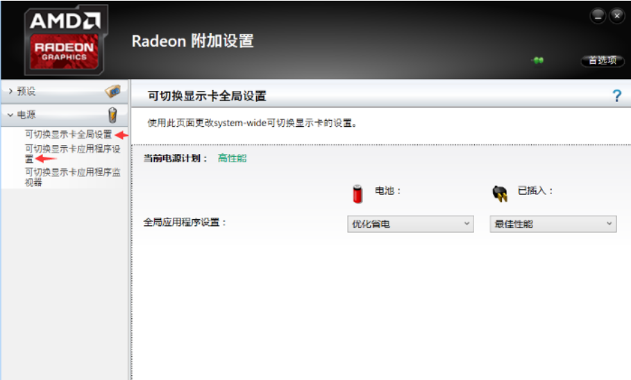

1、桌面空白处点击鼠标右键,选择“Radeon设置”,打开显卡控制台;
2、点击底部菜单栏的“首选项”按钮;
3、在弹出的“为Radeon设置配置附加特性”界面,点击左上角的“Radeon更多设置”按钮,就会弹出传统AMD显卡控制台界面;
4、在“电源”选项下“可切换显示卡全局设置”或者“可切换显示卡应用程序设置”中就可以设置双显卡切换了,“节能”是集显,“高性能”或者“最大化性能”是独显。

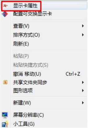

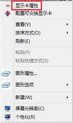

1、右键单击桌面空白处,选择“显示卡属性”;如图所示:

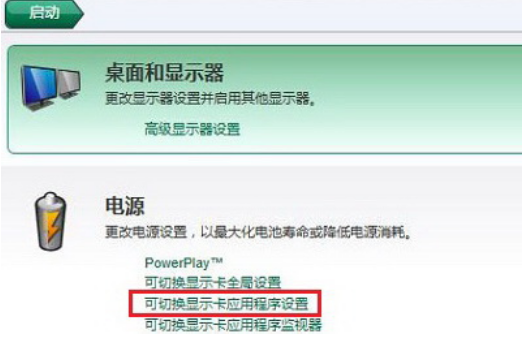

2、选择“可切换显示卡应用程序设置”;如图所示:

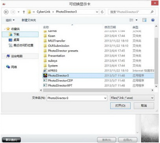

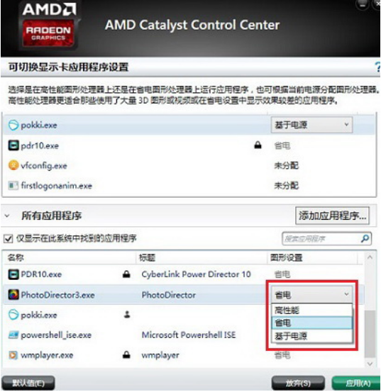

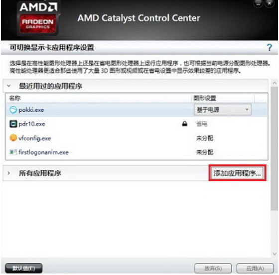

3、选择“添加应用程序”;如图所示:
4、选择应用程序,这里以“PhotoDirector3”为例;如图所示:
5、“高性能”对应独立显卡,“省电”对应集成显卡,“基于电源”对应显卡全局设置;如图所示:

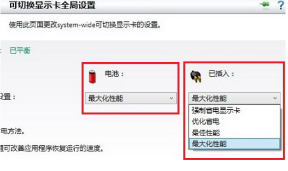

6、也可以在主界面中选择“可切换显卡全局设置”进行全局设置;如图所示:
7、根据情况选择接电池或接适配器时,显卡对应的工作状态;如图所示:
强制省电显示 — 强制所有应用程序在集成显卡上运行
优化省电— 已指定过“高性能”选项的程序运行在独立显卡上,其他程序运行在集成显卡上
最佳性能— 已指定过“省电”选项的程序运行在集成显卡上,其他程序运行在独立显卡上
最大化性能— 强制所有应用程序在独立显卡上运行

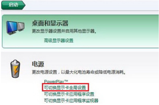

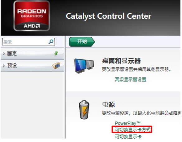

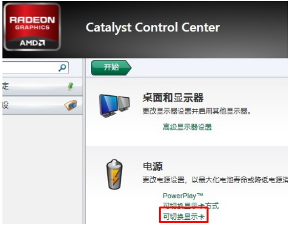

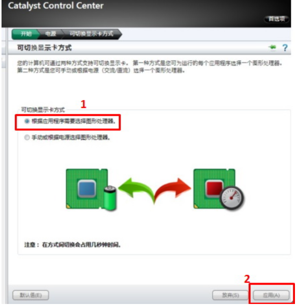

2、单击“电源”下面的“可切换显示卡方式”;如图所示:
3、选择“根据应用程序需要选择图形处理器”,单击“应用”后,即为显卡的自动切换模式;如图所示:

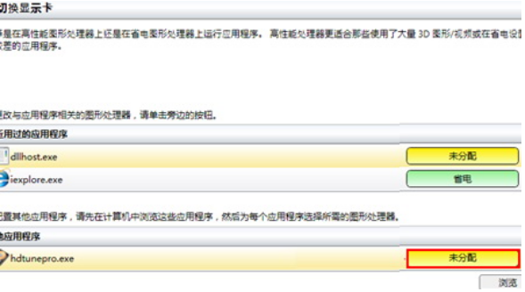

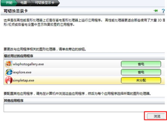

4、在自动切换方式下,在桌面空白处单击右键选择“配置可交换显示卡”,打开的就是自动切换方式的界面。自动切换方式是根据应用程序判断使用独立还是集成显卡,可以让系统判断,也可以自定义某些程序使用哪个显卡。单击方法一第二步骤里面的“可切换显示卡”;如图所示:
5、下方“最近用过的应用程序”处,会列出近期打开的程序,可以左键单击右侧的彩色按钮,一般是:“省电”、“高性能”、“未分配”,会在高性能和省电之间切换;如图所示:
6、其中,“高性能”对应独立显卡,“省电”对应集成显卡;如图所示:

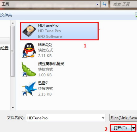

7、下方“其他应用程序”处可以选择“浏览”手动添加应用程序;如图所示:
8、这里以选择“HDTunePro”为例,然后单击“打开”;如图所示:
9、之后单击“未分配”就可以选择使用哪个显卡了;如图所示:

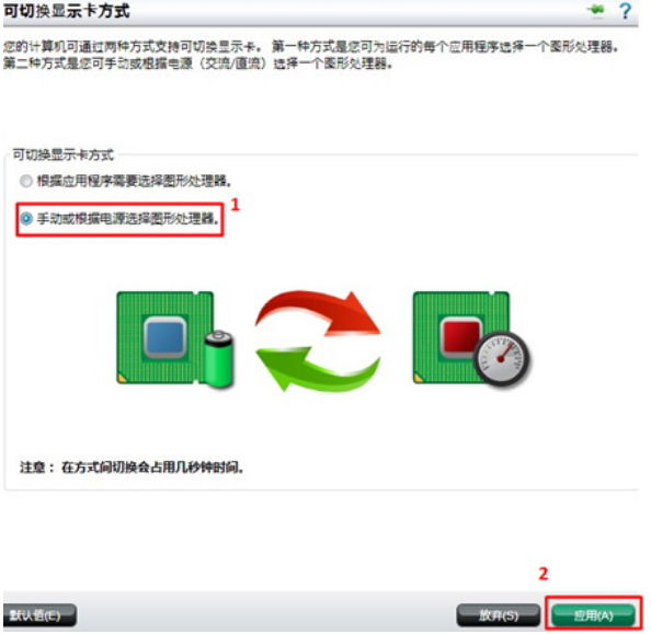

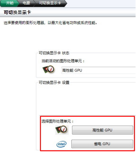

方法二:

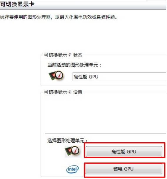

1、在方法一的第三步中选择“手动或根据电源选择图形处理器”,然后单击“应用”,即进入手动切换模式;如图所示:

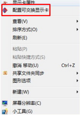

2、在手动切换方式下,在桌面空白处右键单击,选择“配置可交换显示卡”;如图所示:
3、打开的就是手动切换方式界面。在“选择图形处理单元”下面选择需要的显卡模式就可以。“高性能GPU”为独显模式,“省电GPU”为集显模式;如图所示:

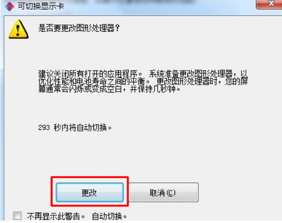

4、上述切换后,可能会出现下面的确认对话框,单击“更改”即可完成切换;如图所示:
