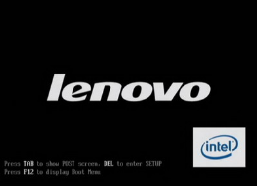

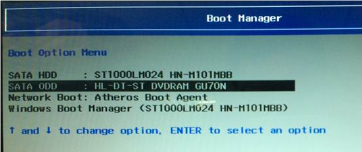

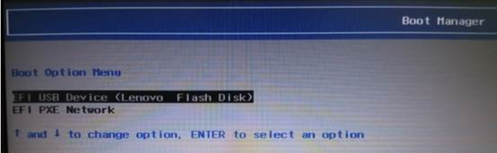

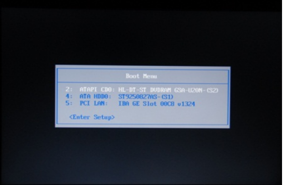

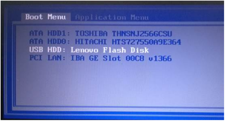

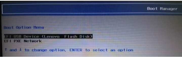

1、关机状态下将制作好的U盘插入电脑后开机(如果使用光盘安装,须先开机,将光盘插入电脑后再重启电脑),在开机第一个界面(Lenovo或ThinkPad LOGO界面)按F12或Fn+F12调出启动菜单,选择U盘或光盘启动;

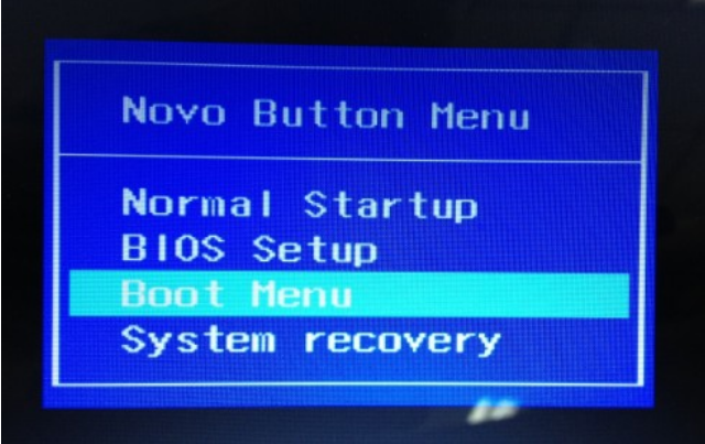

提示:由于Win8.X和UEFI支持快速开关机的原因,会导致关机状态下开机按F12无反应,这种情况需要先开机,再重启,并在重启时按F12。预装Win8.x的IDEA笔记本,可以在关机状态下按下一键恢复按键(novo),在弹出来的选项菜单中选择“Boot Menu”进入启动菜单,再选择U盘或光盘启动即可。

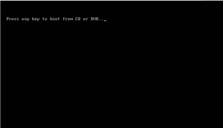

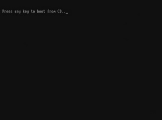

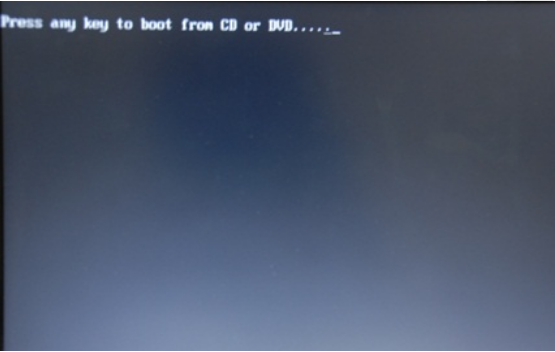

2、选择启动盘启动后,屏幕提示“Press any key to boot from CD or DVD ..”(按键盘任意键从CD或DVD引导),按键盘任意键即可进入启动盘。
使用U盘启动时无此提示。

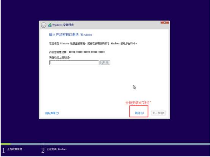

2、要求输入序列号。
有正版Win10序列号,填入序列号后点击“下一步”,没有序列号直接点“跳过”即可。
提示:如果本机已经正常升级并激活过Win10,在此跳过序列号,安装完成后照样可以联网激活;反之可能安装完成后无法正常联网激活。

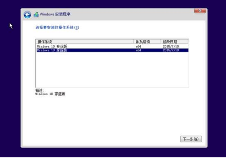

3、选择安装的版本;

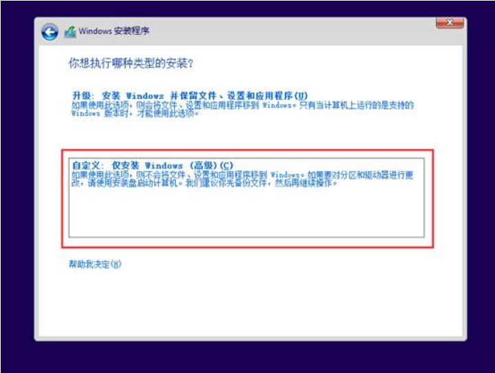

4、选择“自定义:仅安装windows(高级)”;

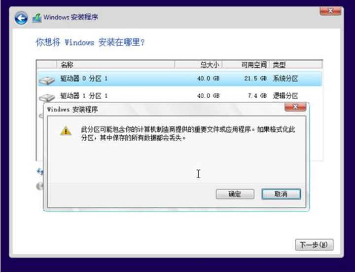

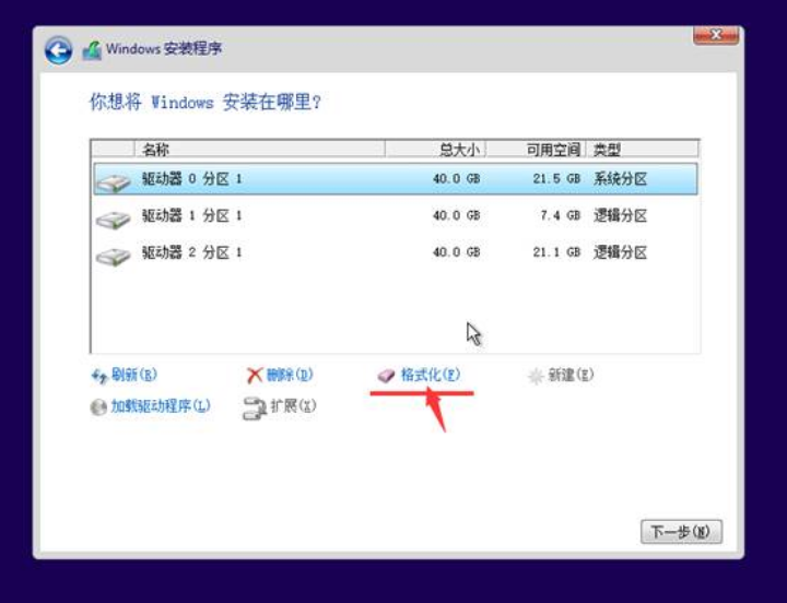

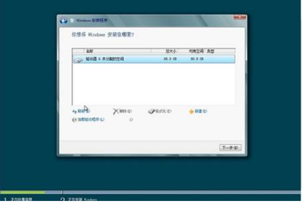

5、选择要安装WIN10的分区。如果目标分区已有系统,可以点击“格式化”格式化目标分区;如果是全新未分区的硬盘,可以点击“新建”创建分区;

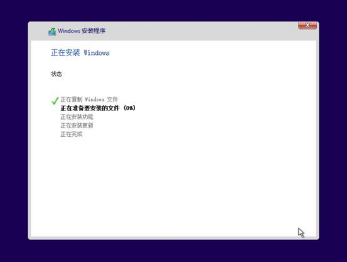

6、继续“下一步”,开始安装;

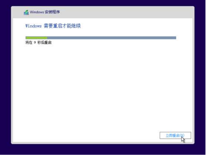

7、完成后重启;
8、重启后自动继续,完成后又会自动重启;

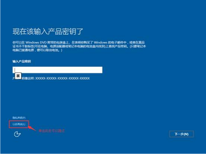

9、重启后,如果刚开始安装时没有输入密钥的话,此处又会提示“输入产品密钥”,如果有正版密钥的话可在此输入后点击“下一步”,如果没有密钥可以点击“以后再说”跳过;

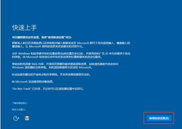

10、普通用户建议“使用快速设置”;

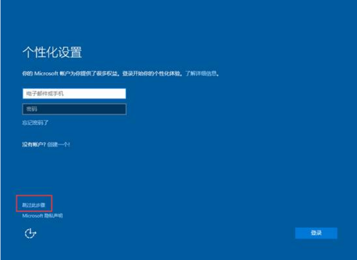

11、个性设置,登录Microsoft账户,如果没有Microsoft账户可以选择创建一个,当然,如果不想创建或使用Microsoft账户的话,也可以单击“跳过此步骤”跳过;

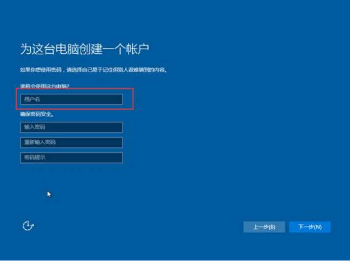

12、设置一个用户名,密码可设可不设。单击“下一步”完成设置;

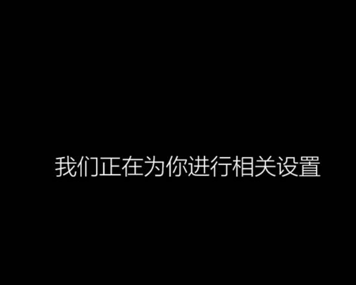

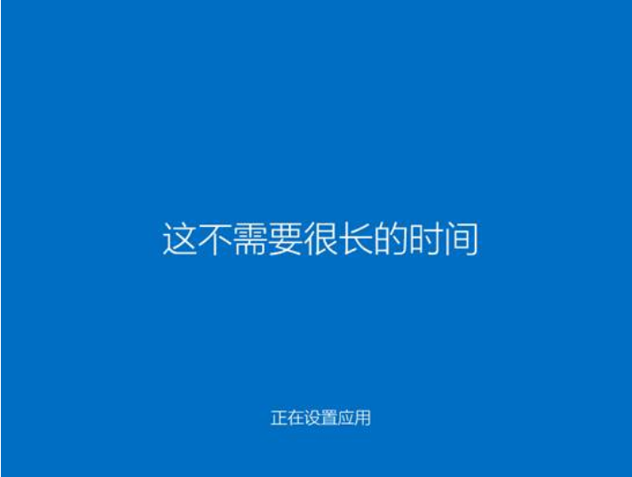

13、以下为自动设置,需要稍等一些时间即可进入系统;

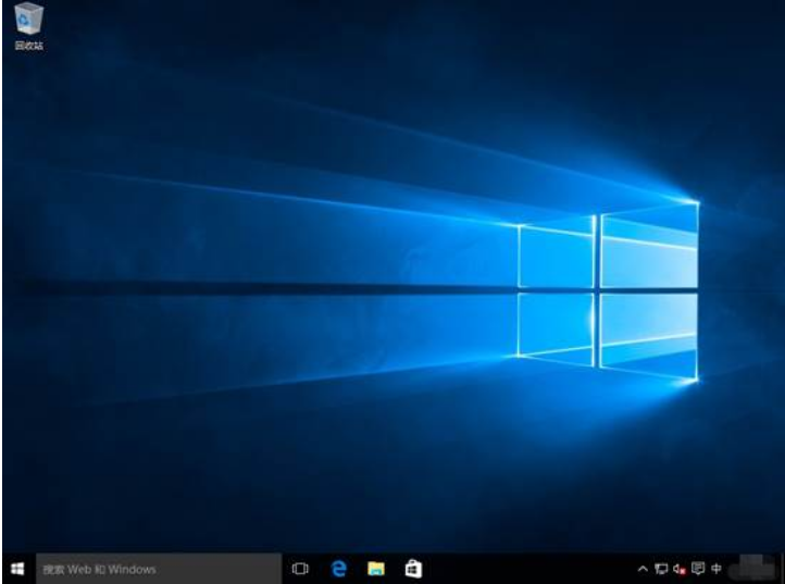

14、安装完成。此时桌面只有一个回收站孤零零的,下面先添加其他系统图标,再检查下激活状态。

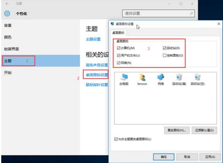

在桌面显示“计算机”等图标:在桌面点击右键,鼠标右键菜单中点击“个性化”,在“个性化”窗口中点击“主题”、“桌面图标设置”将需要显示在桌面的图标打上勾,确定即可。

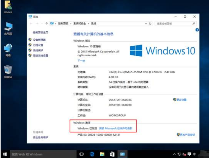

查看系统激活状态:在桌面“此电脑”图标上点击右键,在右键菜单中点击“属性”,弹出系统属性窗口,显示“windows 已激活”即可。

1、将事先准备好的Windows 8安装U盘或光盘插入电脑,重启电脑,当屏幕上出现“Lenovo”或“Think” 的开机LOGO后连续按键盘上“F12”键或Fn+F12组合键,选择“CD/DVD(代表光驱的一项)或U盘”,按下回车(Enter)键确定。

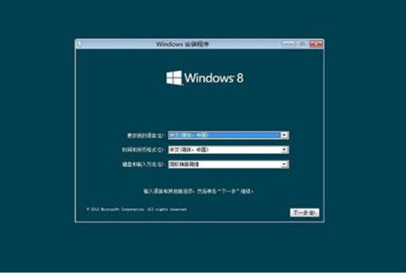

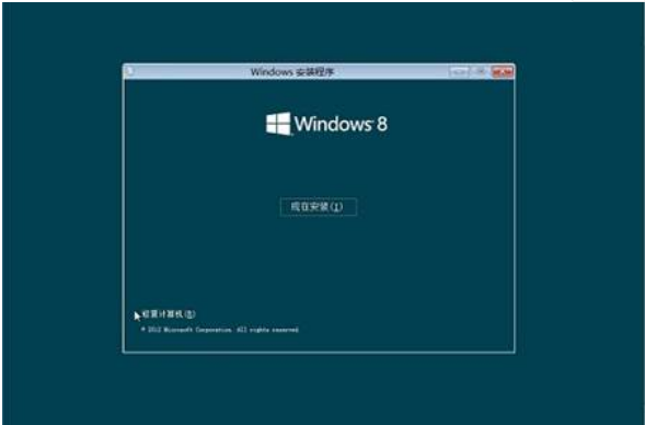

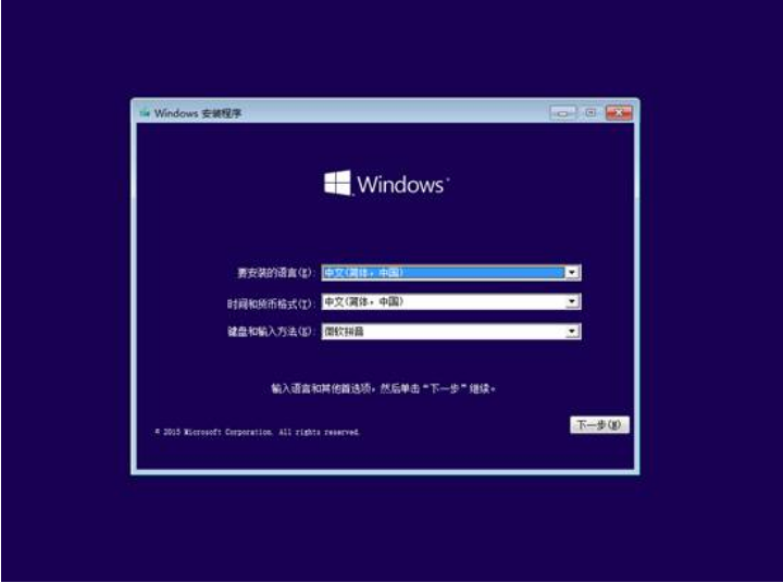

2、等待一会进入和win7安装一样的选择语言等界面,默认点击下一步;

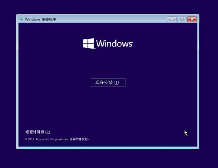

3、点击现在安装;

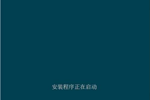

4、安装程序正在启动,稍等一会;

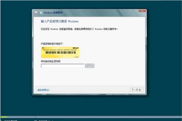

5、接下来进入输入产品密钥的界面,跟win7有些不同,而且不输入密钥是无法点击下一步的;

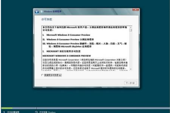

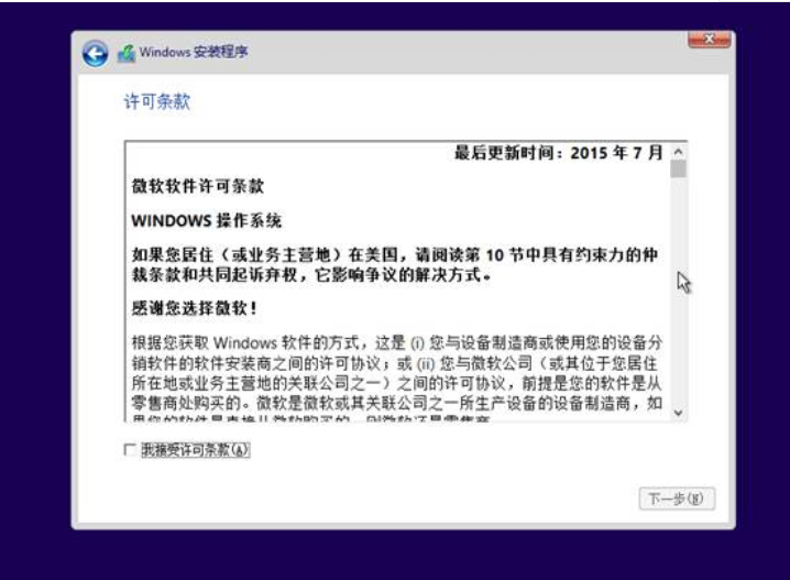

6、许可条款,同意后下一步;

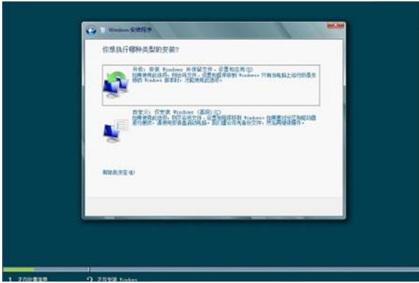

7、然后选择升级或自定义界面;

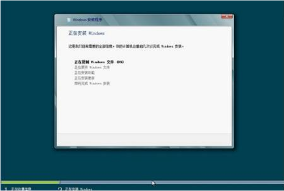

9、前期操作完成,进入windows安装界面,10分钟左右;

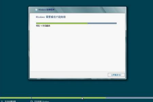

10、到达此步电脑将重启继续;

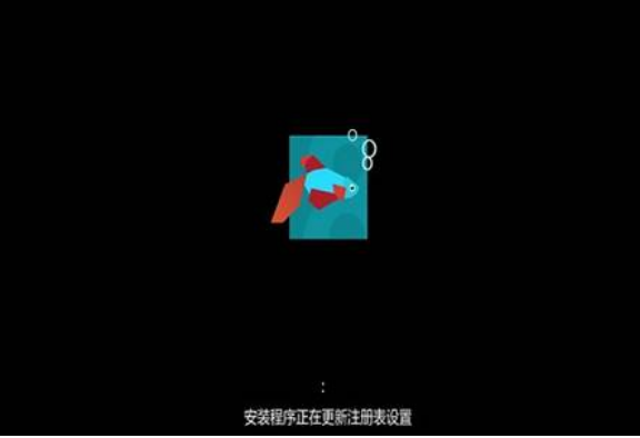

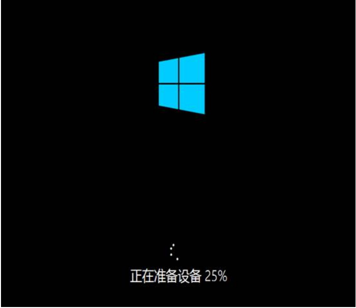

11、重启之后会进行新注册表设置,准备设备,准备系统;

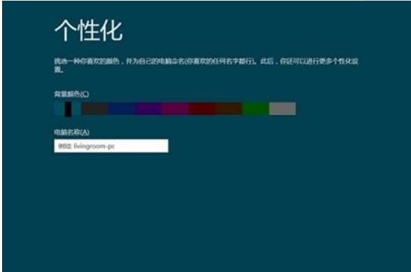

12、安装程序加载完成之后,进入个性化设置界面;

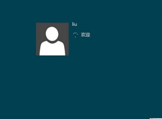

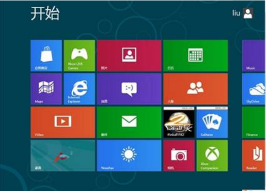

13、个性化设置完成后选择账户进入桌面,安装完成;

2、 当看到下面的画面时,请按键盘任意键,进入安装画面;

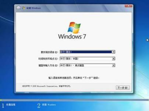

3、 成功进入安装界面首页,请选择安装语言、时间和货币格式、键盘和输入方法,大陆地区用户建议都选择中文,然后点击下一步;

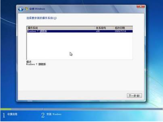

4、 版本选择,按照出厂随机系统版本的不同,此处可能略有不同,直接点击“下一步”即可;

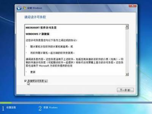

5、 同意许可协议,勾选“我接受许可条款(A)”后,点击下一步;

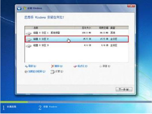

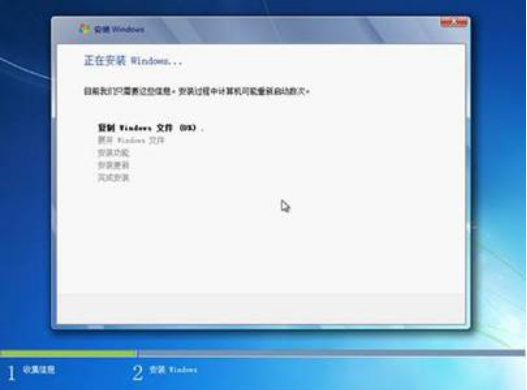

6、 进入分区界面,根据您的需要进行分区,建议C盘容量不应该低于30G,分区成功后选择将Windows 7安装在那一个分区上;

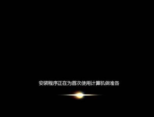

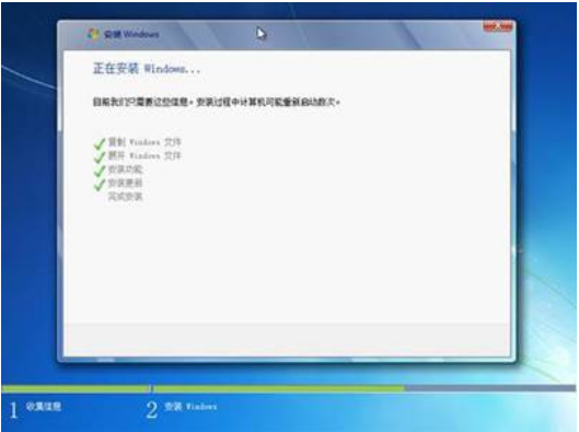

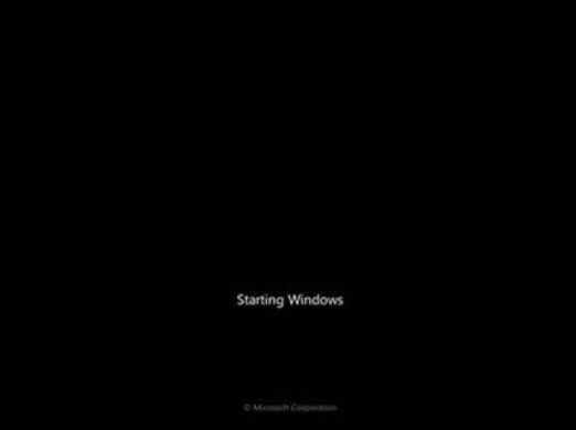

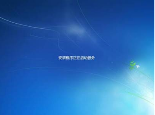

7、 Windows 进入自动安装流程;

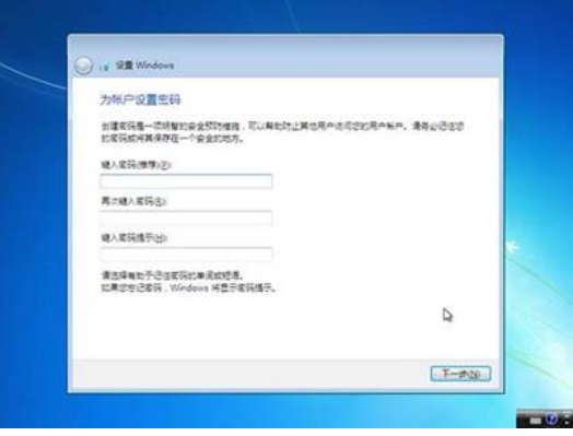

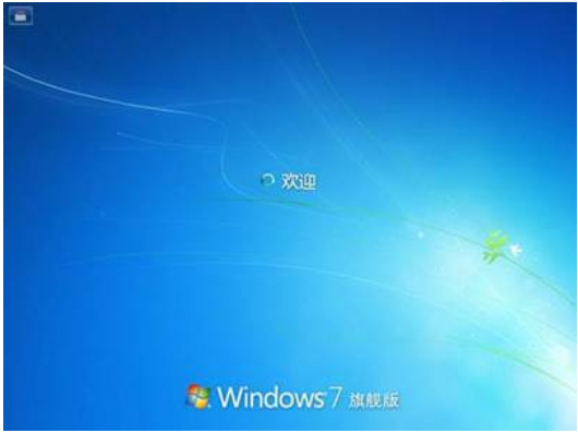

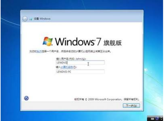

8、 设置用户名,登录密码等信息;

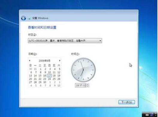

9、 设置时间和日期;
10、安装完成。

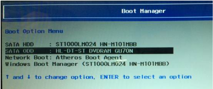

1、 把Windows XP系统恢复光盘放入光驱,在BIOS中正确设置光驱为第一引导顺序,或在电脑开机出现“Lenovo”界面时(如下图所示)快速点击“F12”键或Fn+F12组合键,在弹出“选择引导设备”对话框中用上下方向键移动高亮显示到光驱设备上然后按“Enter”键,从光驱引导;
2、在出现“Press any key to boot from CD…”界面时,快速按下键盘上的任意按键(例如,空格键);

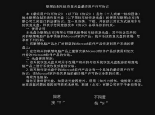

3、当出现如下图所示的“最终用户许可协议”时,按键盘字母键区的“Y”键接受协议并继续;

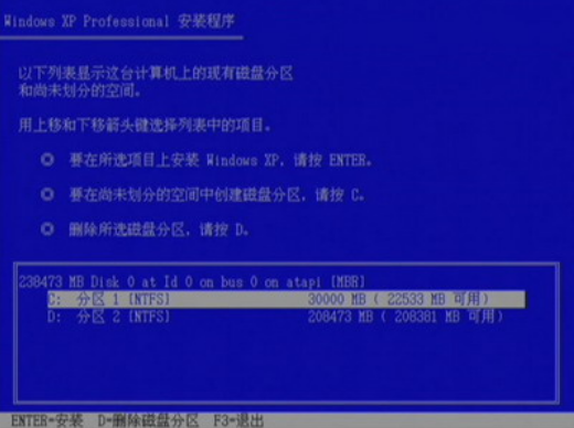

4、安装程序开始检测计算机硬件配置,不用任何操作,等待几分钟后出现如下图所示的硬盘分区界面;

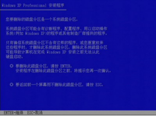

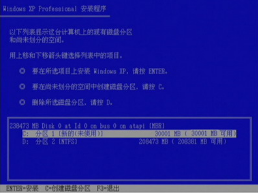

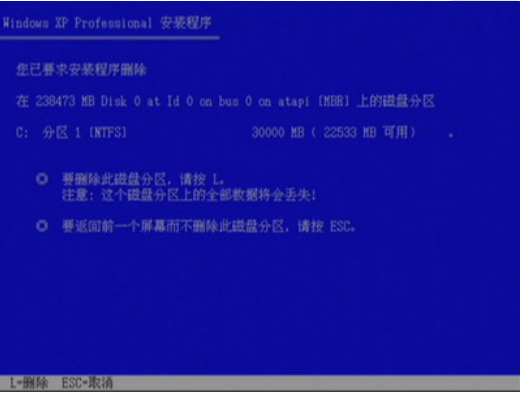

5、用上下方向键移动白色选框到要安装系统的分区上面(推荐安装在C盘),按键盘字母键区的“D”键;出现如下图所示的屏幕提示,按“Enter”键继续;

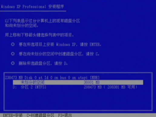

6、按键盘字母键区的“L”键,确认删除分区;

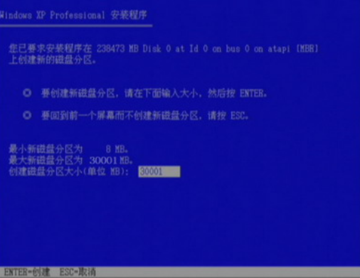

7、这样,刚才那个分区已经被删除了(如下图所示),变成了未划分的空间。这时按键盘字母键区的“C”键开始创建新的磁盘分区;
8、出现创建磁盘分区大小对话框,直接按“Enter”键把刚才删除的分区空间创建为新的分区;
9、创建了一个新的(未使用)的分区(如下图所示),按“Enter”键在刚创建的分区上安装新的系统;

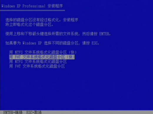

10、提示分区未经过格式化,用上下方向键移动白色选框选择所需的文件系统(如果需要使用联想的一键恢复功能和驱动和软件智能安装功能,分区文件系统推荐为FAT),按“Enter”键开始格式化分区;

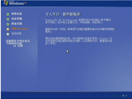

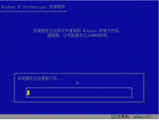

11、分区格式化完毕后,会直接开始复制文件,文件复制完后,安装程序开始初始化Windows配置。然后系统将会自动在15秒后重新启动;
12、重新启动后,出现如下图所示的安装界面,无需人工干预;

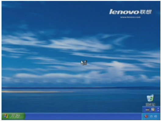

13、 重新启动几次电脑后,根据屏幕提示进行操作,最终出现如下图所示的系统安装完成后的界面。接着可以重新启动电脑,在出现“Lenovo”界面是快速点击“F4”键调出LEOS下的“驱动与软件”安装模块,按照提示操作,完成电脑的驱动和随机软件的安装(如果没有此功能,可以使用随机配带的驱动程序光盘进行所有驱动的安装)。
