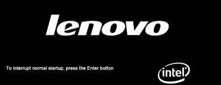

1、开机或重启过程中,在自检画面按 F1 键进入 BIOS Setup 界面;如图所示:

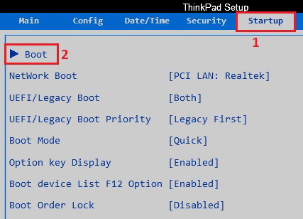

2、当进入 BIOS Setup 界面后,使用键盘的右方向键选择 Startup 菜单,然后选择“Boot”并回车,如图所示:

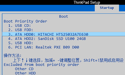

3、通过 Startup 菜单的 Boot 设置界面,在 Boot Priority Order 启动顺序列表中使用键盘的+或-键(注:部分机型使用 F5 或 F6)进行调整启动顺序;如图所示:
