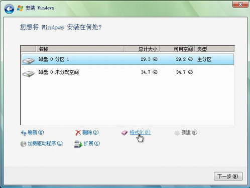

一、首次使用的硬盘
Windows 7/8/8.1/10系统安装过程中,到选择“Windows安装在何处”界面,使用安装盘自带的格式化功能对分区格式化,这样的分区就直接4K对齐了。

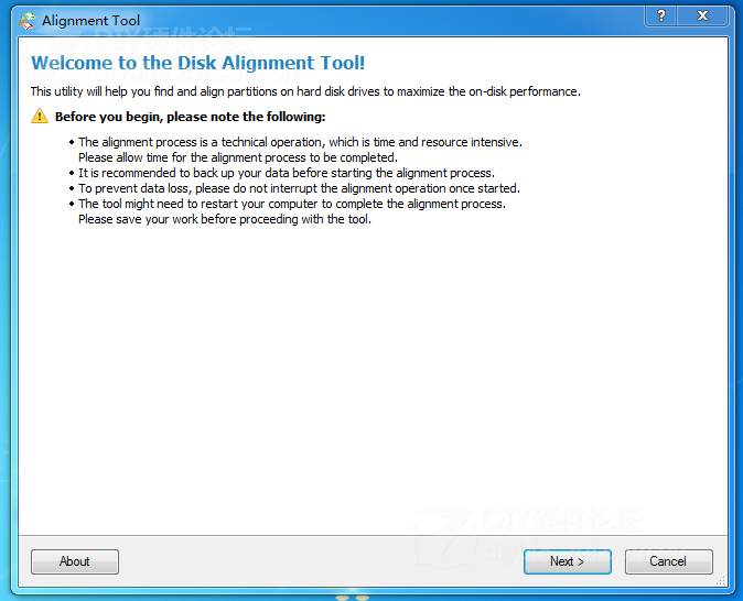

2、运行已安装的Paragon Alignment程序,直接点击“Next”即可,如图:

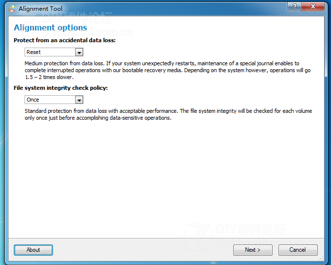

4、这里基本上可以不用管,直接下一步即可。

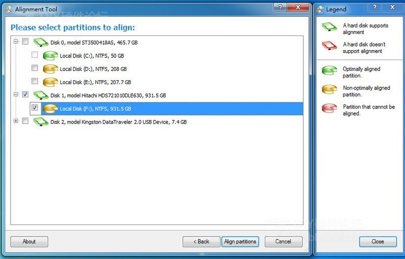

5、下图就是Paragon Alignment的程序界面了,左侧列出的是您的磁盘信息,右侧是磁盘及分区状态说明。
如果分区显示绿色,则说明该分区已经对齐4K,无需继续4K对齐操作;
如果分区显示黄色,则说明该分区可以对齐4K,目前尚未对齐;
如果硬盘是粉红色,则说明硬盘不支持高级格式化,也就是对齐4K也没用

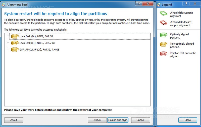

勾选黄色未对齐的硬盘或分区,然后点下面的“Align Partitons”按钮,如图:

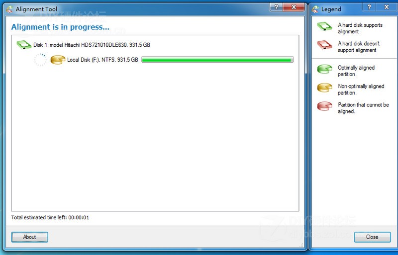

6、这时会有一个简短的对齐进程,一般一分钟内就可以完成,如图:
7、之后会自动跳转到下面的界面,直接点“Restart Align”按钮,电脑会自动进行重启。

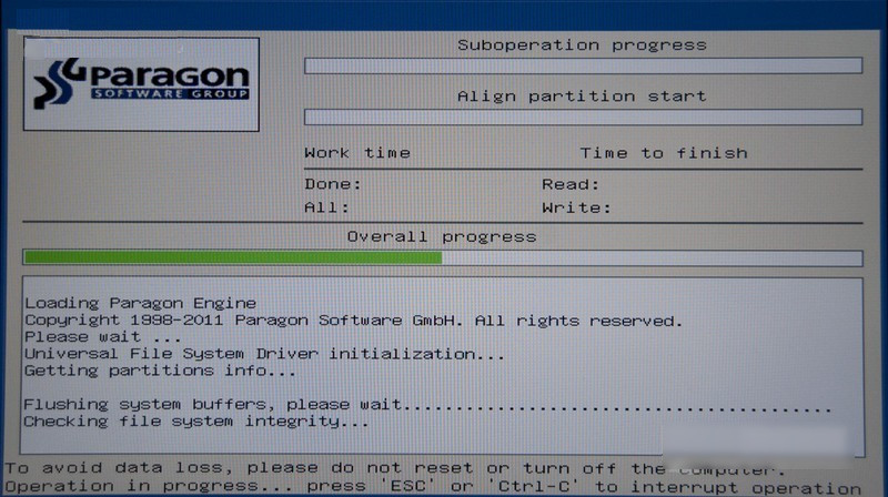

8、重启过程中会自动跳转到Dos下进行对齐,请耐心等待即可(这个过程视您的硬盘大小以及使用量而定,硬盘中的文件越少,对齐的越快),如图:
注意:此过程中电脑不要断电,对齐程序也不要强制停止,否则可能会导致硬盘损坏!

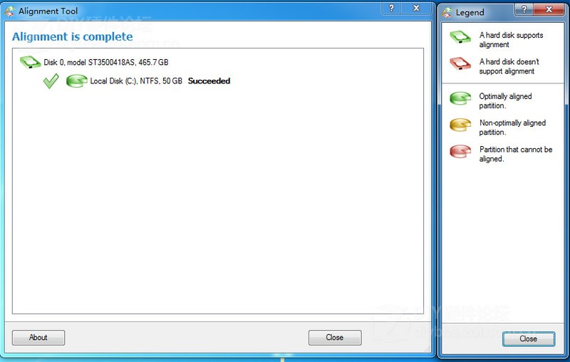

9、对齐完成后,电脑会自动重启进入系统,并会弹出下图的窗口;
从图中可以看到分区的图标已经从黄色变成了绿色,且其后有一个Succeeded的成功标识,即表示硬盘已经4K对齐了。
