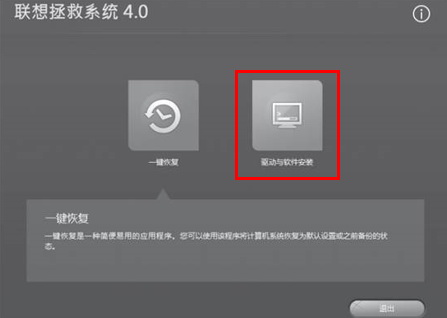

1、打开电脑电源开关,迅速连续敲击键盘的“F2”按键,启动“拯救系统”,在拯救系统的功能选项中选择“驱动与软件安装”;如图所示:

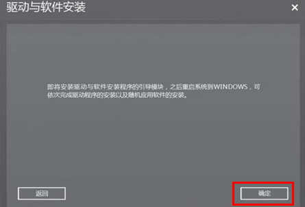

2、按照提示开始安装。点击“确定”开始安装;如图所示:

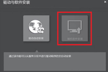

3、重启系统,进入Windows操作系统,在应用界面中启动“驱动与软件安装”,然后根据提示,手动安装相应的随机软件;如图所示:

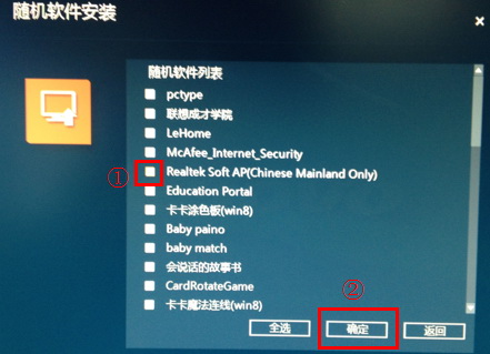

4、进行软件安装时,在软件列表中勾选需要的软件,点击“确定”进行安装;如图所示:

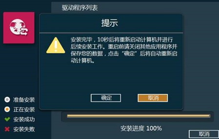

5、重启系统完成安装;如图所示:
5、重启系统完成安装;如图所示:
