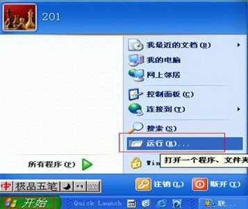

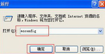

打开系统配置实用程序的方法:
同时按下“windows徽标键+R”,调出运行框,输入"msconfig”回车后或点“确定”即可启动系统配置实用程序,不同系统截图类似,以Windows XP为例,如图所示:

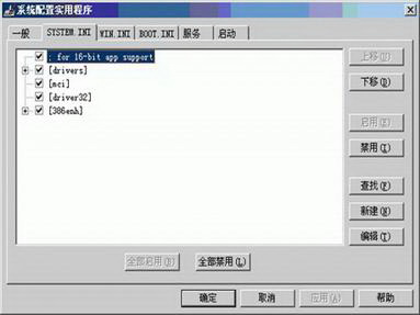

二、SYSTEM.INI选项卡和WIN.INI选项卡
System.ini包含整个系统的信息,是存放Windows启动时所需要的重要配置信息的文件。Win.ini则控 制Windows用户窗口环境的概貌(如窗口边界宽度、加载系统字体等)。通过 Msconfig可以快速地查看和编辑这两个INI文件,如单击主界面的“System.ini”文件,可以看到该文件的详细内容,如果要禁止某一选项的加载,只要选中目标后单击“禁用”即可;同理,选中目标后单击“编辑”可以对该项目进行编辑操作(单击退格键可以删除该项目),如图所示:(WIN.INI选项卡操作与此类似)

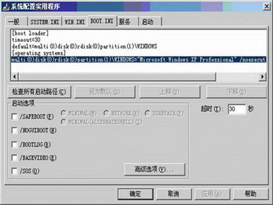

三、BOOT.INI选项卡
Boot.ini是在引导多系统启动时提供的参数命令,这些启动参数可以得到不同的启动效果。Boot.ini在默认的情况下加载的是/fastdetect参数,表示启动时不检查串行口和并行口。其实我们可以更改为其它参数,更改时首先在“Boot.ini”中选择需要更改的系统列表,随后将该系统中的参数/fastdetect改为相应的参数值即可。以后再启动该系统就会加载一些设置信息或画面。方法是:切换到“Boot.ini”选项卡,先选中需要更改的项目,随后在“启动选项”下端勾选需要的启动参数即可。在此对几个常用参数加以说明。
/SAFEBOOT:安全启动,仅启动HKLM\\System\\CurrentControlSetControl\\SafeBoot中的驱动程序和服务,其后跟四个参数:Minimal和Network允许在网络连接下启动系统;Dsrepair要求系统从备份设备中调入活动目录的设置;Minimal(AlternateShell),它让系统调入由HKLM\\System\\CurrentControlSetSafeBoot\\AlternateShell指定的SHELL程序,而不使用默认的Explorer。
/NOGUIBOOT:不加载VGA驱动程序,也就不会显示启动过程和失败时的蓝屏信息。
/BOOTLOG:将日志写入Nnbtlog.txt文件。
/BASEVIDEO:使用标准VGA方式启动,这种方式主要用于显示驱动程序失效时。
/SOS:在调入驱动程序名时显示它的名称,因驱动问题而无法启动时使用比较好。如图所示:

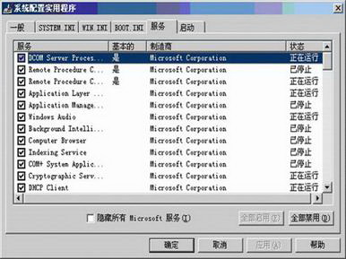

四、服务选项卡
服务是一种在后台运行的应用程序类型,它与 UNIX 后台应用程序类似。服务应用程序通常可以在本地和通过网络为用户提供一些功能,例如客户端/服务器应用程序、Web 服务器、数据库服务器以及其他基于服务器的应用程序。
在“控制面板”-“管理”-“服务”中可以设置服务:启动、停止、暂停、恢复或禁用远程和本地计算机上的服务。要启动、停止、暂停、重新启动或禁用服务,必须拥有适当的权限。
在系统配置实用程序中,可以通过选择或取消服务名称来启动或停止某服务,来判断系统是否服务出现故障,如图所示:

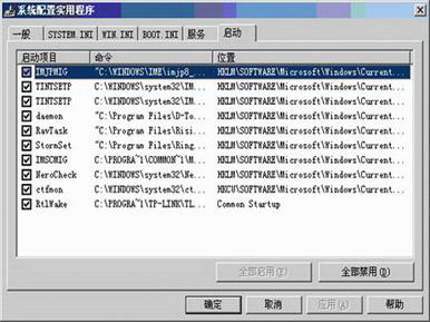

五、启动选项卡
启动是表示在系统启动时,加载的程序项,可以通过选择或取消程序名称来启动或停止某程序,来判断系统是否某程序出现故障或冲突,如图所示:

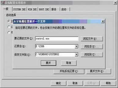

六、从安装光盘提取丢失的系统文件
Win XP有时候由于安装/卸载软件或误操作,造成系统文件的丢失。一般重要的系统文件,都可以在系统安装光盘中再次提取。
切换到“一般”选项卡,并单击其中的“展开文件”按钮,然后在弹出窗口中依次输入要还原的文件(即填入丢失的文件)名、还原自(单击“浏览自”,选择安装光盘路径)、保存文件到(选择保存文件路径),最后单击“展开”,系统会自动解压相并的.CAB文件,将指定的系统文件从安装光盘复制到电脑中,如图所示:

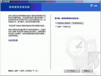

七、开始系统还原
“一般”选项卡中的“开始系统还原”按钮,可直接执行系统还原操作,这与顺序占击“开始”-“程序”―“附件”-“系统工具”-“系统还原”的效果是一样的,如图所示:
