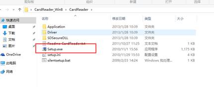

2、找到解压后的读卡器驱动文件夹,双击打开运行安装程序,通常安装程序为“Install”,“Setup.exe”等程序名,双击安装,安装步骤如图所示:

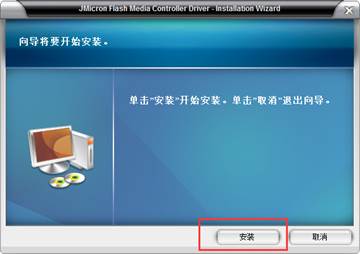

3、选择“安装”;

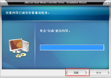

4、安装完成,点击“完成”。

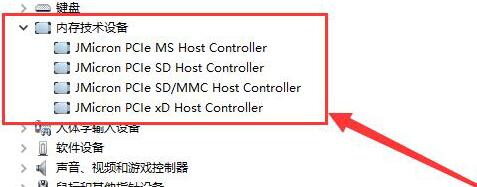

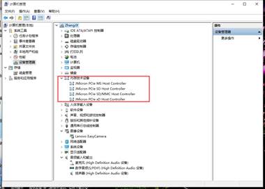

5、此时读卡器驱动已安装完成,到设备管理器检查读卡器驱动的安装状态,如下图:
